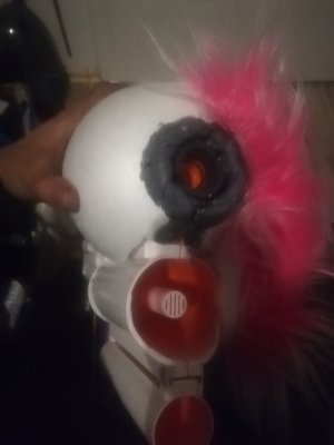

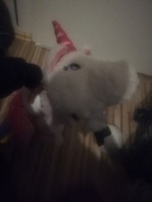

So, auch beim Einhornblaster geht es voran,die heutigen Taten waren, Blaster Weiß Lackieren,und die Magazine in Regenbogenfarben anzumalen. Morgen wenn ich nach der Arbeit noch Zeit habe,geht es an das zusammenlöten der Flywheels,und das zusammensetzen des Blasters.Ich muss mir ansonsten noch überlegen, wie ich die Styroporkugeln am besten an den Blaster Klebe, und wie ich es mit einer Öffnung für die Jamdoor und das Batteriefach mache,da ich am Schluss die Kugeln ebenfalls mit Fell versehen möchte.

hmmmm ich weis nicht ob das was bringt ich lasse die Jamdoor weg, nur muss ich halt dann ggf ne Lücke ins Styropor schneiden, um Darts rauszufischen.
