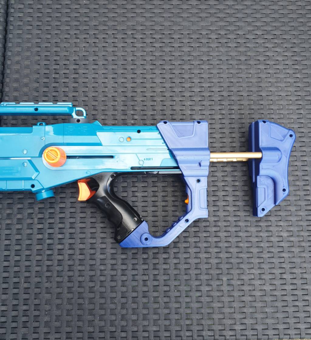

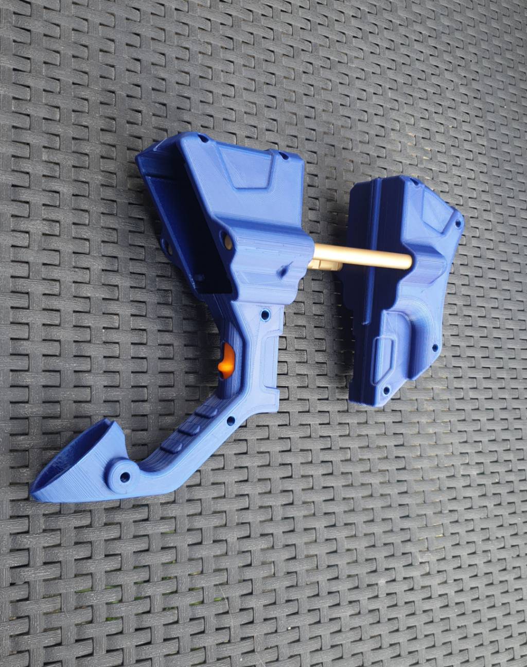

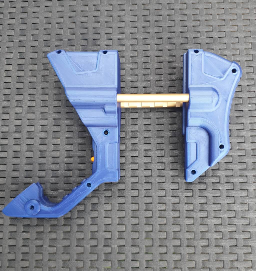

Ich hab mir ja ne Centurion zum Zerpflücken ins Haus geholt und prompt Korrespondenz mit @DoggyBG geführt. Wir haben nämlich beide vor, den Hintern an eine Longshot zu transplantieren, was zwar vielfach sehr elegant vorgeführt ist, selten aber mit WIP Bildern, auf denen man die Schnitte gut erkennt. Zumindest hab ich nicht so viele gefunden. Insbesondere angetan (was die Schulterstütze angeht) hatte es mir ja diese Longshot:
Hier mal mein Annäherungsversuch:
Ist einfach dazu gedacht, dass man mal draufgucken und "Jo, so sieht das aus, wenn man dies und jenes wegschneidet. Ob man auch mehr erhalten kann?" denken kann. Vielleicht hilfts mal irgendwem =)
