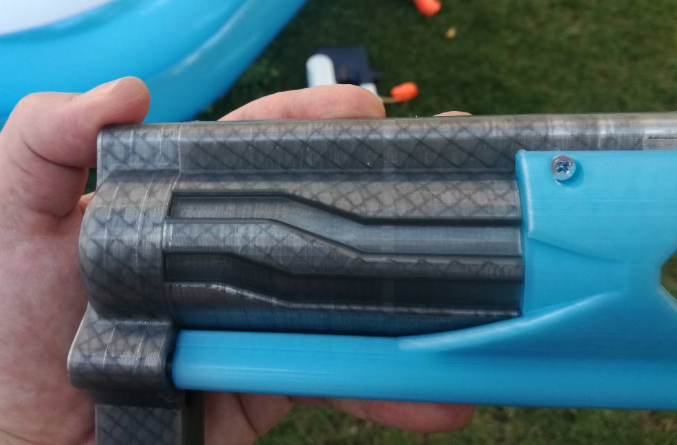

Eigentlich wollte ich nur den Magwell meiner Caliburn durch den von DevilZcall upgraden, dann ist mir das silbergraue Filament ausgegangen und so hab ich kurz entschlossen Nr 2 gedruckt... noch WIP nach der Woche Urlaub geht's weiter...
Sieht irgendwie gut aus (von muster her). War das gewollt oder kam das eher zufällig dabei heraus?
Das sind halbtransparente Teile, mich wundert nur die Ausrichtung des Gitters

Das ist der räumliche Kubus-Infill aus Cura. Quasi zufällig bei nem anderen Bauteil entdeckt, weil ich sonst nie unter 1,2 mm Wandstärke gedruckt hab. Mit dem Creawesome Mod hab ich zum ersten Mal nur 1mm gedruckt. Ist immernoch super stabil und macht n schönes Muster. ^^

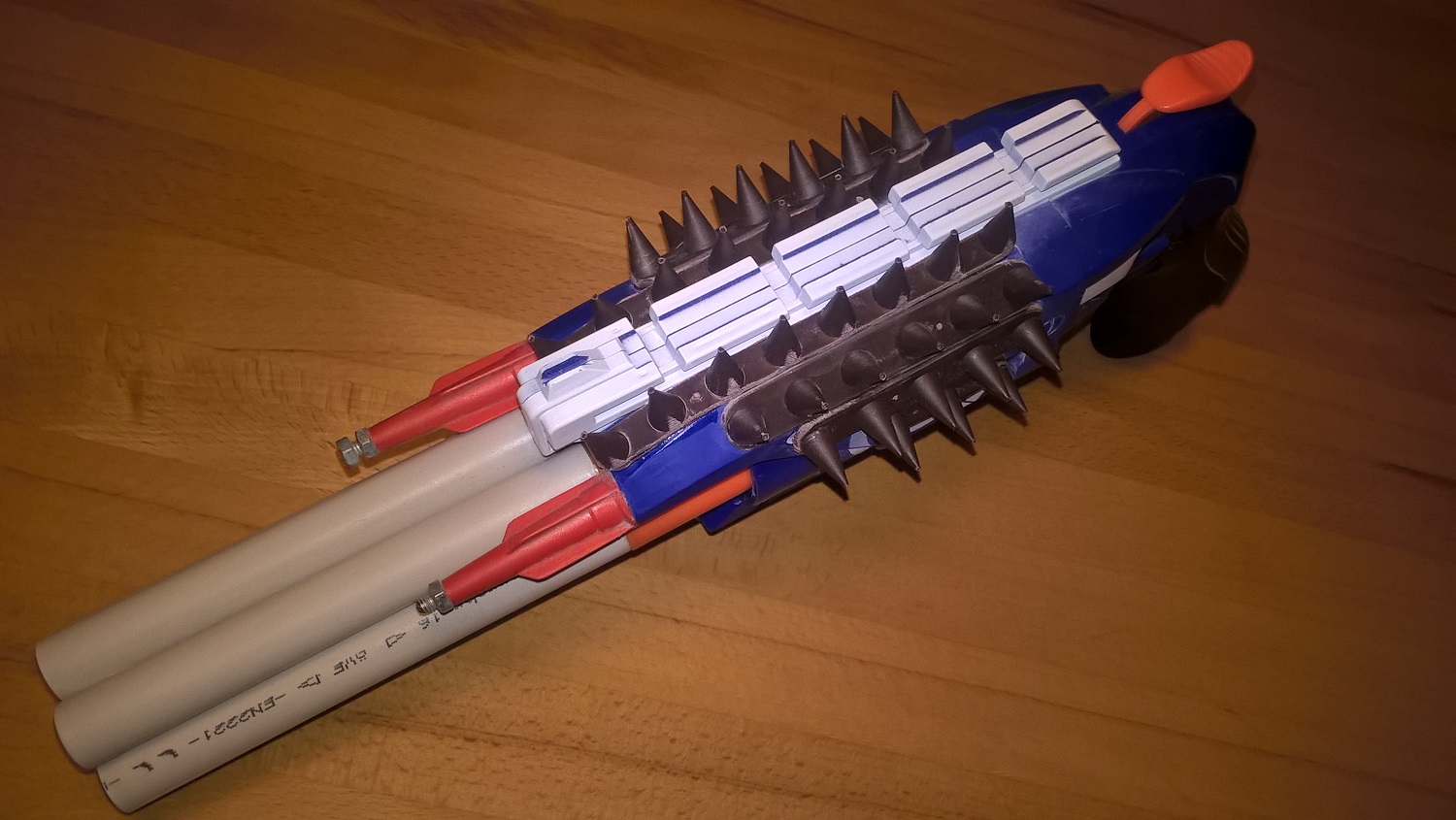

Hab neues Bastelmaterial entdeckt, das Ergebnis des verbastelten Produktes am Blaster ist allerdings GeschmackssacheX-D
Ist bei Thomas Philips erhältlich.
ist nur ein Verarbeitungstest für größeres...:D
dieser Blaster wird natürlich auch fertig gemacht
Glaube das könnte für n Endzeit Blaster ganz cool sein :)

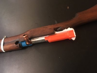

Basteltechnisches zum im Bingen II 05-07.Juli 2019 erwähnten Projekt:
Gestern mit @hoellenhamster das Laufthema abgehakt, Auftrag+Muffe+16er PVC für Laufstück. Er hatte sogar noch eines FixFertig dabei. Mein 18mm Kupferlauf beginnt jetzt erst nach der Muffe, so dass ich viel Kupfer spare.
Danach den P14-Schaft freigemacht (Memo an mich, das Wort Ausgeräumt vermeiden, da mancher dann daran denkt, dass Patienten so Erleichterung erfahren ;) ).
Beim Versuch, eine CEDAbreech mit Hilfe der geschnittenen Breech meiner Sharpfire zu bereinigen, dann meine eigene Breech verbogen und unbrauchbar gemacht (geht zwar noch, verschiebt aber den Inlineclip davor und schließt deshalb nicht perfekt ab). Wird natürlich neugemacht.
Nu fehlt noch Farbe und ein paar schicke Metallteile, außerdem möchte ich die gedruckte Nase auf den Ring der hinteren Abdeckung anpassen, damit dieser sauber eingefasst wird.

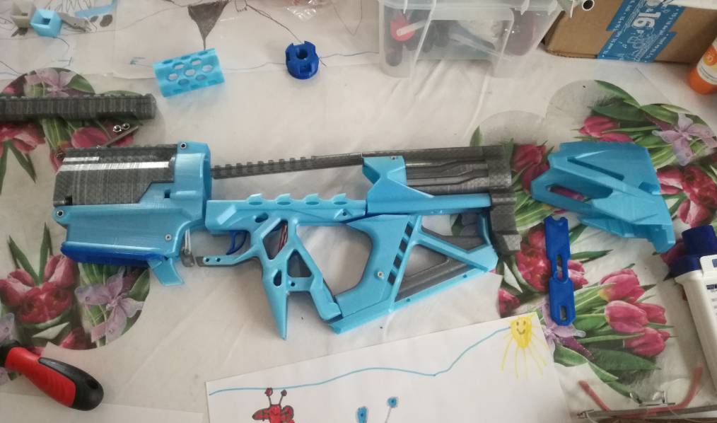

Der aktuelle Stand der Famas: Aussehen tut sie ja schon etwas, nur innen ist noch nix drin - ausser probeweise dem Gen.3 Worker-Cage. Nicht mal Flywheels oder Motoren, denn die 2€ Worker - Motoren die dabei waren waren zum einen bereits locker (ich hab den Cage ink. Motoren und Flywheels aus der zersägten RS geborgen), und zum anderen kämen da sowieso andere Motoren rein - welche die etwas mehr Leistung haben (und dann auch per Mosfet geschaltet werden, denn die 0,25mm² Kabel halten sicher nur max. 1033er Slots aus).
Das dumme dabei ist eben, das mir da noch teile fehlen... irgendwo sind die hingeflogen, und jetzt finde ich sie nicht mehr. Darunter sind das Frontend, welches das "loch" vorn verschließt und auch ein kleines teil, welches einen optischen abschluss für die Picatinny-Rail oben gibt;
Ebenso fehlt auch der Deckel, der mittig in der Famas drinsitzt (für was, das frage ich mich - denn da ist sonst nix drin und auch kein platz für irgendwas).
Da darf' ich dann wohl beides selbst konstruieren und schauen, ob mir das wer drucken kann. Wenigstens gibt es ein paar Bilder im internet, auch wenn da die einzelteile so nicht zu finden sind.
