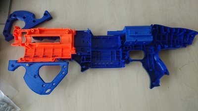

Die K26 wird so nicht funktionieren, da die Feder der Jolt normalerweise komplett im Plungerhead verschwindet... Also entweder die "Bodenplatte" neu drehen und ca20 mm mehr Raum für die Feder schaffen, oder n neuen Kopf drehen, aber das geht nicht weil Feder Durchmesser und die Nut für den catch nicht zusammen zu bringen sind... Hmmmm

Sieht netter aus, und hat das Gewicht des PH plus PR von 45g auf 26g reduziert :)

Die fps ( wenn es denn klappt) kann ich erst heute abend ermitteln, muss noch die Feder kürzen!
Der paintjob ist auch fast fertig, noch die letzte Schicht Farbe, weathern und Klarlack :)
