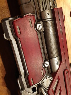

die liegt seit letztem Jahr ;) Februar hier rum. Ist echt klasse, deshalb bin ich auch am hadern, ob die ins Farbkonzept integriert wird oder einfach so flexibel bleiben soll...
