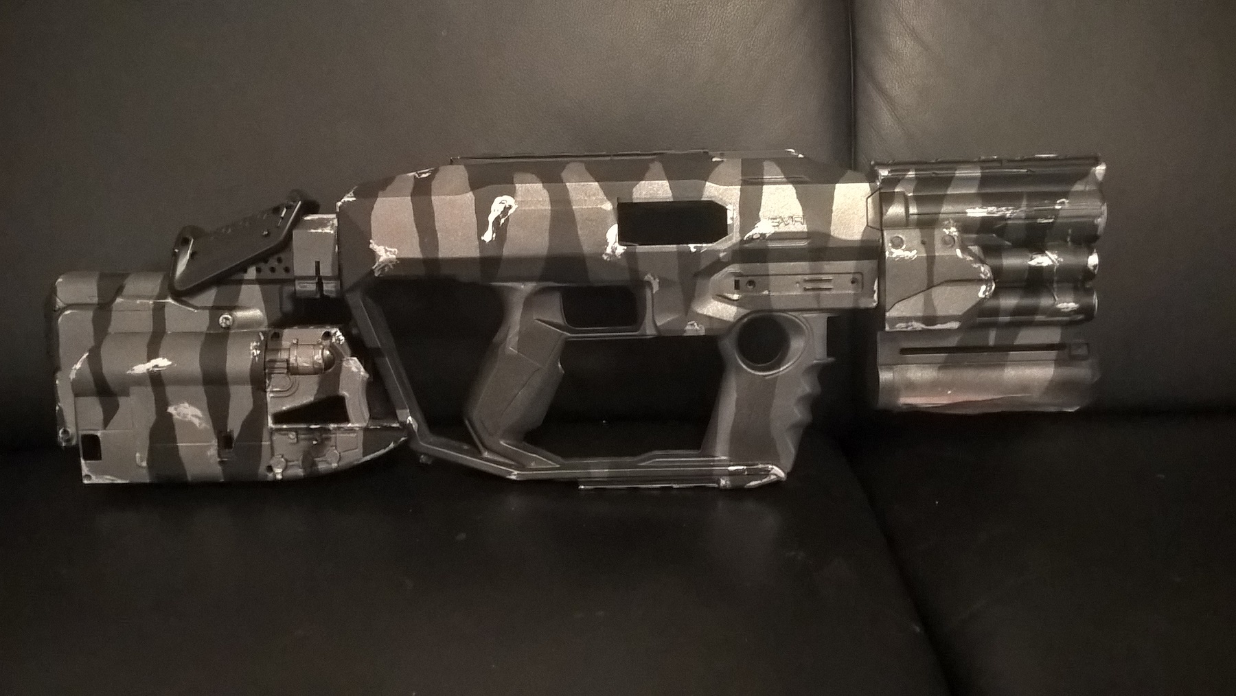

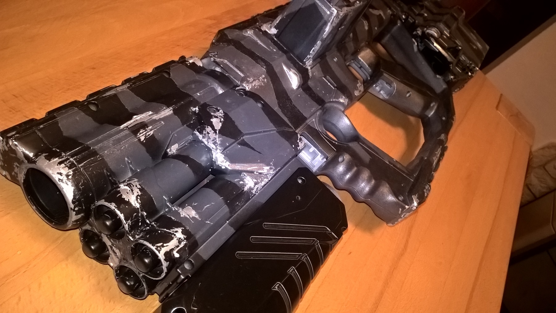

Mit bisschen Farbe macht das schon was her X-D
Beim Finish probier' ich mal was neues, mit maskierten Lackabplatzern.

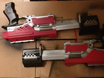

Hab gestern endlich mal zwei Projekte (fürs erste jedenfalls) fertiggestellt. Naja, Paintjob steht noch aus... aber der kommt erst wenns draußen wieder wärmer ist und mit mehr einfällt als die Dinger schwarz zu sprühen. Die Hyperfire bleibt wahrscheinlich erstmal noch so...
Also zunächst mal die Hyperfire:
OFP 41.5mm FWC mit BP-Max1 und BP Flywheels, Pusherbelt-Motor ist stock.
Der 2-stage-Trigger ist ganz einfach umgesetzt. Vorne Rev-Switch (beim Verkabeln NO und NC tauschen!), der vom gekürzten Trigger in NC-Stellung gehalten wird. Hinten der Fire-Switch, der mich einiges an Nerven gekostet hat, aber dazu nachher mehr... der ist einfach mit Sekundenkleber befestigt und so angebracht, dass man den Trigger komplett durchdrücken kann. Das ist wichtig, damit man nicht versehentlich den Schalter wegdrücken kann. Die Angst dass das passieren könnte ist aber glaube ich unbegründet, ich brauchte nämlich ne Zange, um den ersten Schalter zu entfernen... mir ist wohl etwas vom Sekundenkleber IN den Schalter gelaufen und hat diesen vollkommen lahmgelegt... also musste der raus, alle Kabel nochmal ab und danach ein neuer Schalter rein.
Der Revtrigger hat natürlich keine Funktion mehr, aber den kann man als Erwachsener mit normal großen Hä den eh kaum betätigen. Vielleicht bekommt der irgendwann mal ne Funktion, aber jetzt bin ich erstmal froh, dass die Hyperfire funktioniert.
In der Front steckt, wie hier zu sehen, ein Alurohr von Worker. Das passt gerade so mit etwas Schleifarbeit in das Frontstück. Das orange durchsichtige Rohr habe ich passend zugeschnitten und den Rest vorne raufgesteckt.
Auf der linken Seite ist noch ein Drehregler für den Pusherbelt-Motor, der mir übrigens auch einmal kaputtgegangen ist, weil der Platz in der Shell wohl nicht ausreichte... Und auch den Killswitch musste ich einmal austauschen, weil mir eine der Lötfahnen abriss... (längere Geschichte...)
Da das Teil jetzt allerdings tadellos funktioniert, landet es nicht in der Hall Of Fail, sondern hier...
Also weiter zur Titan...
Hier wollte ich ursprünglich ein Mosfetboard verbauen, um die blöd liegenden Schalter im Griff der Titan an Ort und Stelle lassen zu können. Eigentlich klang das für mich einfacher, als da neue Schalter zu verbauen, also hab ich mich da mal rangetraut...
Da ich für den Barrelmotor und den Pusherbelt ne separate Stromquelle haben wollte und das mit dem Mosfetboard in diesem Fall nicht ohne nen dritten Schalter funktioniert, habe ich drei neue Schalter verbaut. Der Revswitch und der Schalter für den rotierenden Lauf werden beide vom Revtrigger betätigt. Ich habe die beiden einfach zusammengeschraubt und die Arme mit nem Stück Plastik zusammengeklebt.
Die Verkabelung sah ziemlich wüst aus, aber mit etwas Mühe konnte ich da Ordnung reinbringen...
Schusstests stehen noch aus... ich hoffe der Cage funktioniert so gut wie in den Tests und läuft auch bei full auto noch...

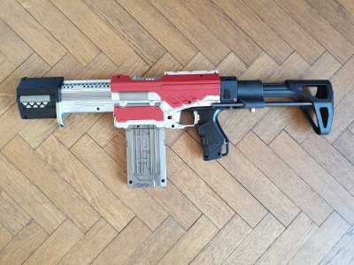

Gestern Abend mal aus Eigennutz ne worker breech und die 7kg worker Feder in eine retaliator geknallt. Bischen fett dazu und catchfeder upgegraded.
120fps mit neuen Elite darts? Bei unter 10€ kosten?
Niiiiiiice.
