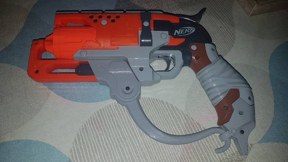

Nichts weltbewegendes... aber ich hab mal meiner nicht catchenden Hammershot das Metal Kit und ein Bodykit-Teil spendiert was schon ewig hier rumliegt
Hoffentlich ist die colonel wasp firefly bald bestellbar.. ich würde gern so ne Trench Gun Front daran sehen.. mit passenden Gummi Bajonett und den Pistolengriff gegen einen normalen gewehrgriff tauschen..
