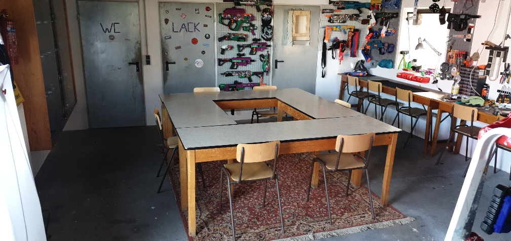

Habe endlich echt günstige, stabile Tische für die Werkstatt ergattert! Jetzt können so ca. 20 Leute hier an ihren Blastern basteln. Wenn alles überstanden ist starten wir eine AfterCovid-Modparty!!!!
