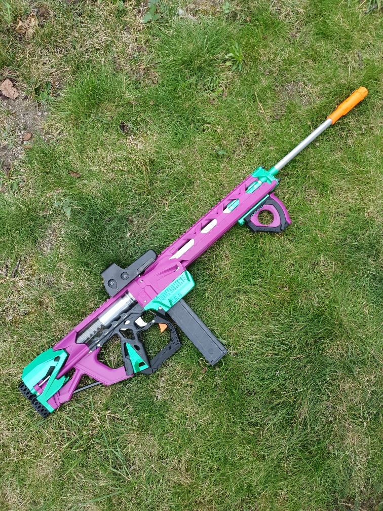

Habe heute endlich den längeren Lauf in die Caliburn gebastelt...
Am Wochenende beim Spessart-Battle war sie schon echt überzeugend allerdings geht jetzt doch noch einiges mehr!
Genial das Teil, vielen Dank an @s1rf für ein Stück "Alurohr"!
