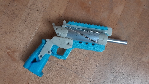

1.125
Die hypr mit 40mm alu pt und federn anstelle von gummi Bändern. Damit die metrische Hardware passt habe ich einfach jedes einzelne Teil im slicer auf 104% vergrößert und was soll ich sagen, es hat funktioniert. Die Leistung ist zwar ziemlich mau (ich würde mal sagen ungefähr wie ne hammershot vtl. n bissl weniger) aber egal. Jetzt muss ich nur noch versuchen die Leistung etwas zu steigern...
