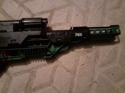

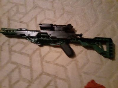

Wird 2 Versionen geben, erstmal die "Scifi Sniper" Saturn. (Barrel fehlt noch und hier und da muss ich sachen nachdrucken bessern v1). Der Repetierhebel am Pumpgrip bricht immer ab mit bis jetzt 40% "infill 3d Druck. Denke da muss ich 80+ gehen). Sobald das passt, dann demnächst die Short Stock "Scifi Tactical shotgun" Saturn.
Modular :onfire: Klappt ganz gut zusammenstecken und verschrauben.
Zum Vergleich eine Pharaoh (sind ungefähr gleich Groß nun).
4.388
Und wie sieht es mit der Ergonomie aus?
Der Pistolengriff und die Schaftkappe sehen mit doch etwas unbequem aus.
1.200
Naja, spricht ja nichts dagegen noch ein paar Snacks unter zu bringen X-D, Theoretisch Rival Bällchen.
Beidem Griff habe ich mich an der Raptorstrike orientiert, die seitlichen Profile sind aufgeklebt (e.g. könnnen in weichem Plastik TPU gedruckt werden).
Der Abstand zwischen Griff und "Magazinen" ist absichtlich größer Gewählt. Also es passen auch Tatzen hinein :p.
Die Klappe habe ich extra nachträglich dazu genommen und ist optional (Halterung wird ja auf dem Rail aufgeschoben), eben weil man dann die Wange / Backe bequem ablegen kann. Das Rail für den Scope habe ich hier in 3 höhen getestet, aber mit der Höhe ist es für mich funktional (Das Visier ist brauchbar) und ich kann bequem mein Gesicht An-neigen. Der Abstand ist auch (für mich passend) so das ich sehr bequem den Arm halten kann auch im Liegen ;)
Aber es ist halt keine Pumpgun mehr. Mir sind die standard Schulterstützen alle zu kurz, was ich ja nicht unbedingt monieren will, denn es ist ja für "Kinder" gedacht.
  • Abstand Trigger zu Ende-Schulterstütze sind ca 38cm. Bei einer Pharaoh sind es knappe 35cm, bei der Jupiter sind es 34cm.
Einzig der Pumpgriff ist nun sehr weit weg, zu weit, Kinder werden da Probleme haben (Was sie sowieso mit einer 14KG und 18KG Feder haben). - Daher experimentiere ich mit einem Repetier hebel (Bolt-Action). Mir sind die normalen auch immer viel zu "nah" oder feindlich gegenüber Linkshänder designed.
Ich habe von der X-Shot Regenerator sehr gute (Ergonomische) Erfahrungen gemacht mit einem Repetierhebel wo normalerweise der Pumpgriff unten ist. Daher teste ich das hier. Ich will gar nicht den Repetier hebel dort wo er bei einer Longshot, Longstrike, Retaliator, Alphastrike, Pharaoh Jupiter etc normal ist, ist mir alles viel zu "nah".
