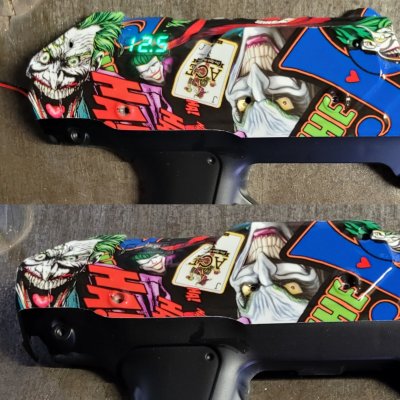

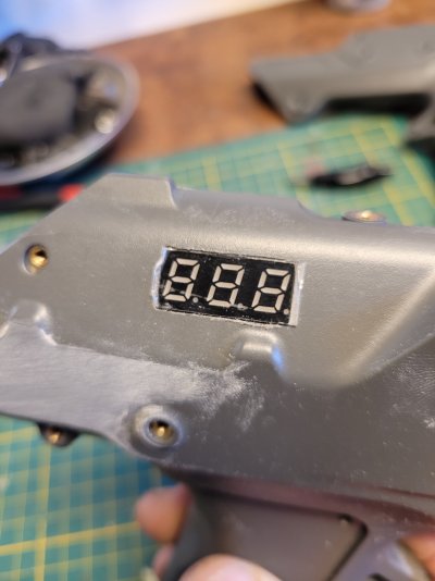

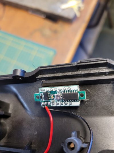

Ist noch nicht eingeklebt, da ich plane, es komplett unsichtbar zu machen und den Transferdruck mit drüber zu machen aber so sieht's innen bis jetzt aus. Kann für Rechtshänder auch auf der anderen Seite platziert werden, Platz ist auch dort.
Bei Interesse hätte ich noch drei Anzeigen.

Ist noch nicht eingeklebt, da ich plane, es komplett unsichtbar zu machen und den Transferdruck mit drüber zu machen...
Mega coole idee, Meinst du du könntest n momentanschalter/kontakt dafür unter den magrelease klemmen? Das hab ich mal bei ner stryfe gemacht, das war von der bedienung sehr intuitiv und die meiste zeit ist das voltmeter aus und zieht keinen strom.
Außerdem, eingeklebte screwposts aus der Restekiste eignen sich super um diese voltmeter zu montieren.
