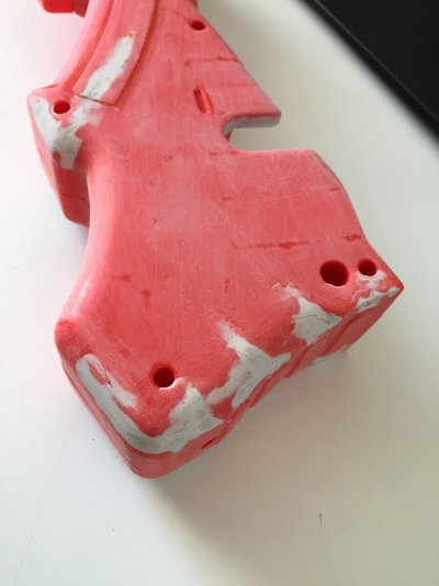

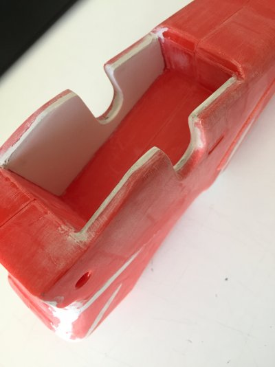

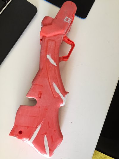

Nach Jahren der Inaktivität, hier mal was neues. Zwar noch nicht ganz fertig (kommen noch zwei schulterstückverlängerungen dran) aber ich denke man erkennt wo ich hin will. Auch nicht meine beste Arbeit, weil es schnell gehen musste, aber trotzdem ganz hübsch. Für unseren Con morgen auf jeden Fall.A21432C2-4388-4423-93D9-749274529C26.jpeg304D10AB-6674-401C-83D6-23D4DF3C9DFC.jpeg31ABC442-FA5F-4674-8F79-3AD744FE4C3F.jpeg01A63D21-102C-4EA0-B0C6-0AA2472A3B24.jpeg30A420CB-E17A-4093-BAE2-7FF7923382E6.jpeg87FDCD0F-C556-412B-8EA9-79BE3D1E2CF5.jpeg64473939-608A-420F-A246-0F76F496C751.jpeg329BB829-18FD-406B-9BDD-24BE5AFE0716.jpeg
