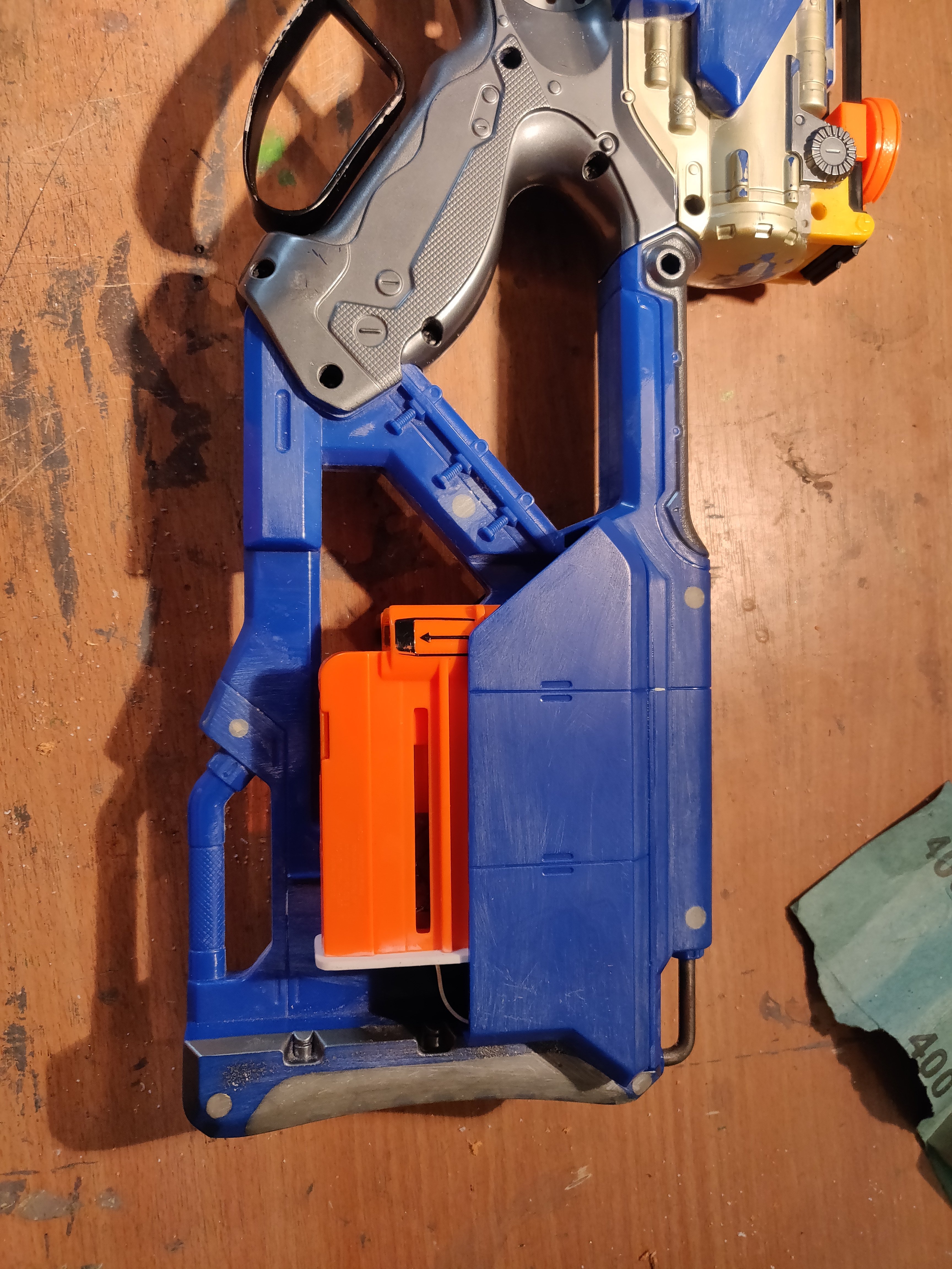

Stampede geht voran. Worker Zahnräder und die 9kg Feder schon eingebaut. AR entfernt. Dafür brauchts keine Bilder.
Um das Problem mit dem Catch-Control zu beheben hab ich eine von den Plastik-Spitzen, die auf einem der Lock-Switches drauf waren, recycelt und so hingeklebt, dass die Plungertube beim zurückgehen auch den Arm mitnimmt. Inspiriert von Ezekiels Kurzdart Kit.
Und noch die Platte, die auf der Gear-Box das Zeug gehalten hat, hinten als Switch-Plate für den Cycle-Control-Switch eingeklebt.
Recyceln aus der eigenen Shell macht echt Laune :)

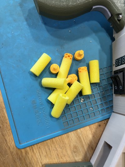

...und fertig ist mein neuer Lieblingsblaster.👍😃
Der Radblaster, gefunden auf Thingiverse.
Der Gute kommt auf etwa 170 fps aus 4x Honeybadger.
Nur der Verschleiß an Darts macht mir zu schaffen. 2 aus 8 haben überlebt. 🧐🤨

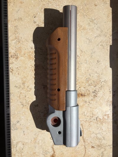

Anderes Thema: 550er Swift-Lauf mußte ich natürlich chronen.
Hier nochmal wie schon im letzten Bild, 1.2 aka 4.5kg Feder mit Worker Bamboo Darts, die deutlich voll Teflon sind. Man sieht es mal wieder, daß die gute alte 2/3 Volumenregel die optimale Lauflänge ganz gut angibt. Und man sieht auch, daß das Maximum des Dartspeeds gegen die Lauflänge wirklich sehr flach ist.
Aktuell habe ich mit dem Alu-Plunger 49.3m/s gemessen, das sind für die Freunde körpernaher Maßeinheiten ziemlich genau 160fps.
Den POM-Plunger* hab ich auch reingetan, allerdings kriege ich den mit meinem guten alten Jojoba-Öl nicht mehr dicht. Liegt trotzdem ungefähr gleichauf mit dem Aluplunger.
*POM = Polyoxymethylen, Kunststoff aus der Gruppe der Polyacetale. Wikipedia weiß mehr: https://de.wikipedia.org/wiki/Polyoxymethylene
Edit: was mir beim Schießen mit dem leichten Plunger aufgefallen ist, die 1.2 Feder scheppert weniger beim Schießen. Deutet vielleicht auch daraufhin, daß die Belastung des Materials mit einem leichten Plunger geringer ist.

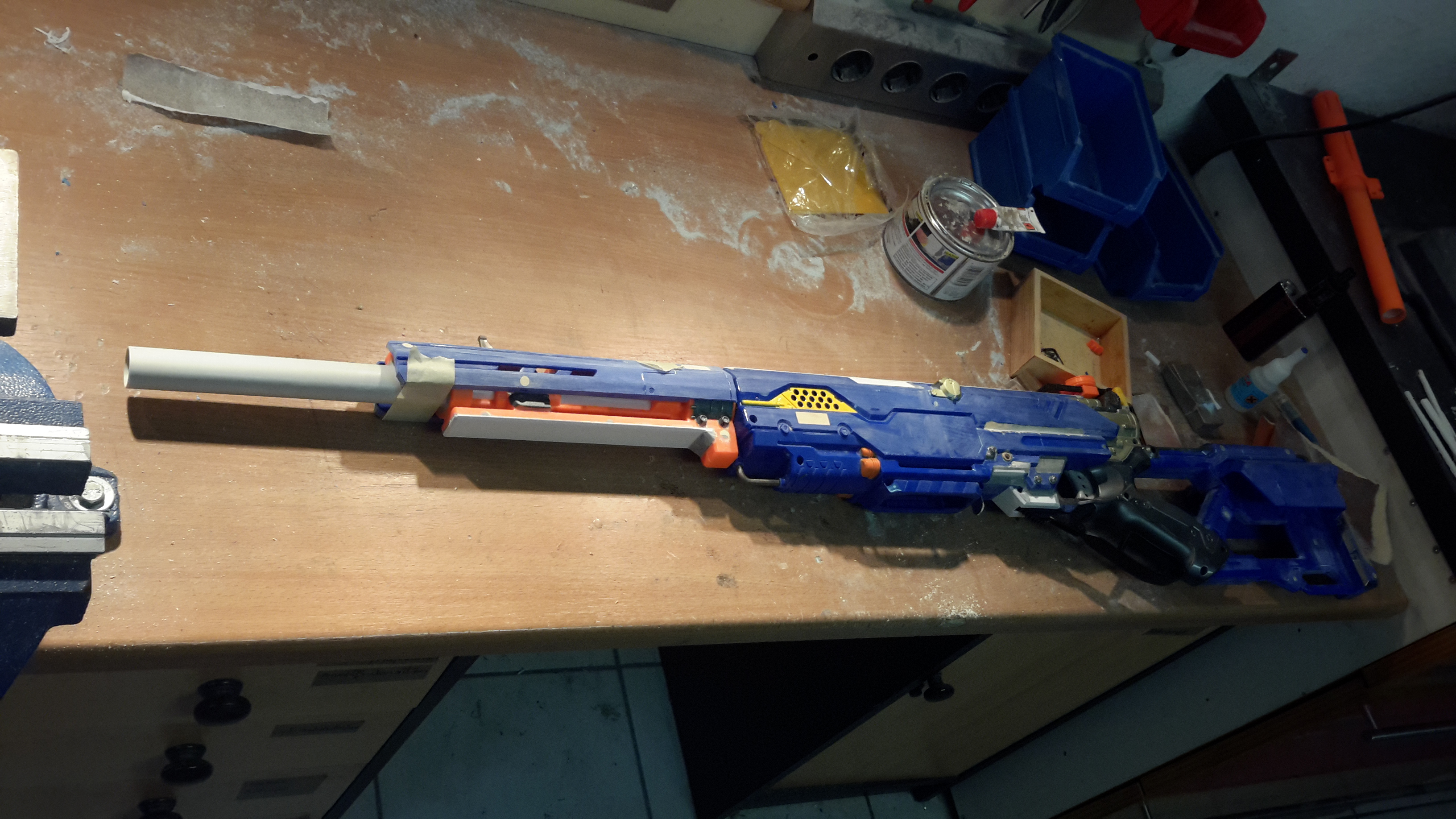

:huar:Longshot mit Brass Breech funzt. Hab die Laufverjüngungen noch nicht ganz optimiert und noch nicht permanent Befestigt, aber mit 9kg Feder und Worker Gen 3+ schaff ich geradeaus 25-30m und angewinkelt 50m. Glaub aber ich werd wieder auf Stock Feder downgraden weil mich meine Eltern schon so komisch angeschaut haben als sie das Geräusch des an die Wand prallenden Darts gehört haben 😅

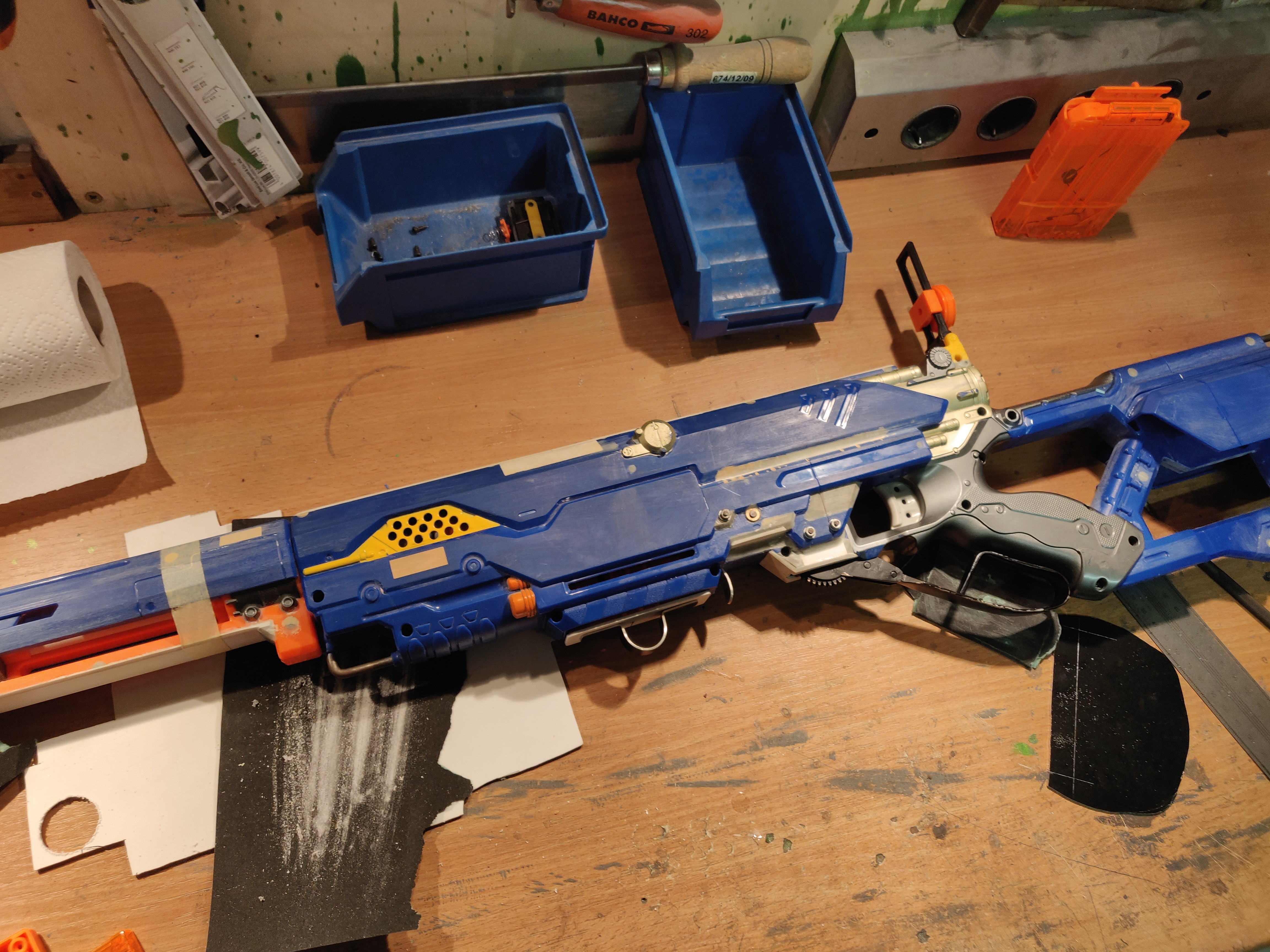

Ich hab mir mal die Dichtungsringe in der Swift angesehen. Die sind eigentlich ganz schön lose, wahrscheinlich dichten sie nur mit einem relativ viskosen Fett richtig ab. Mein dünnflüssiges Öl (das eigentlich ein flüssiges Wachs ist, wie ich schon mehrfach erwähnte) hat da vermutlich keine Chance, die Spalten zu füllen.
Nun bin ich eigentlich ein Fan von dünnflüssiger Schmierung und Dichtung. Ergo müssen da andere Ringe rein. Ich werde das mal ausprobieren, ich hab mir Viton in drei verschiedenen Größen bestellt (24x3, 23.5x3 und 23x3) und werde mal rumprobieren, was am besten geht.
Für die Breech ist ein festerer Sitz wahrscheinlich besser, die Kolbenringe werden mal wieder ein Kompromiß zwischen dicht und schnell.
Hat allerdings vor langer Zeit an einer LS mit Artifact-Kit gut funktioniert. Die war so dicht, daß sie die Luft minutenlang halten konnte, und hat trotzdem ganz beachtliche Leistung gebracht. Und all das mit dem dünnflüssigen Öl/Wachs zum abdichten.

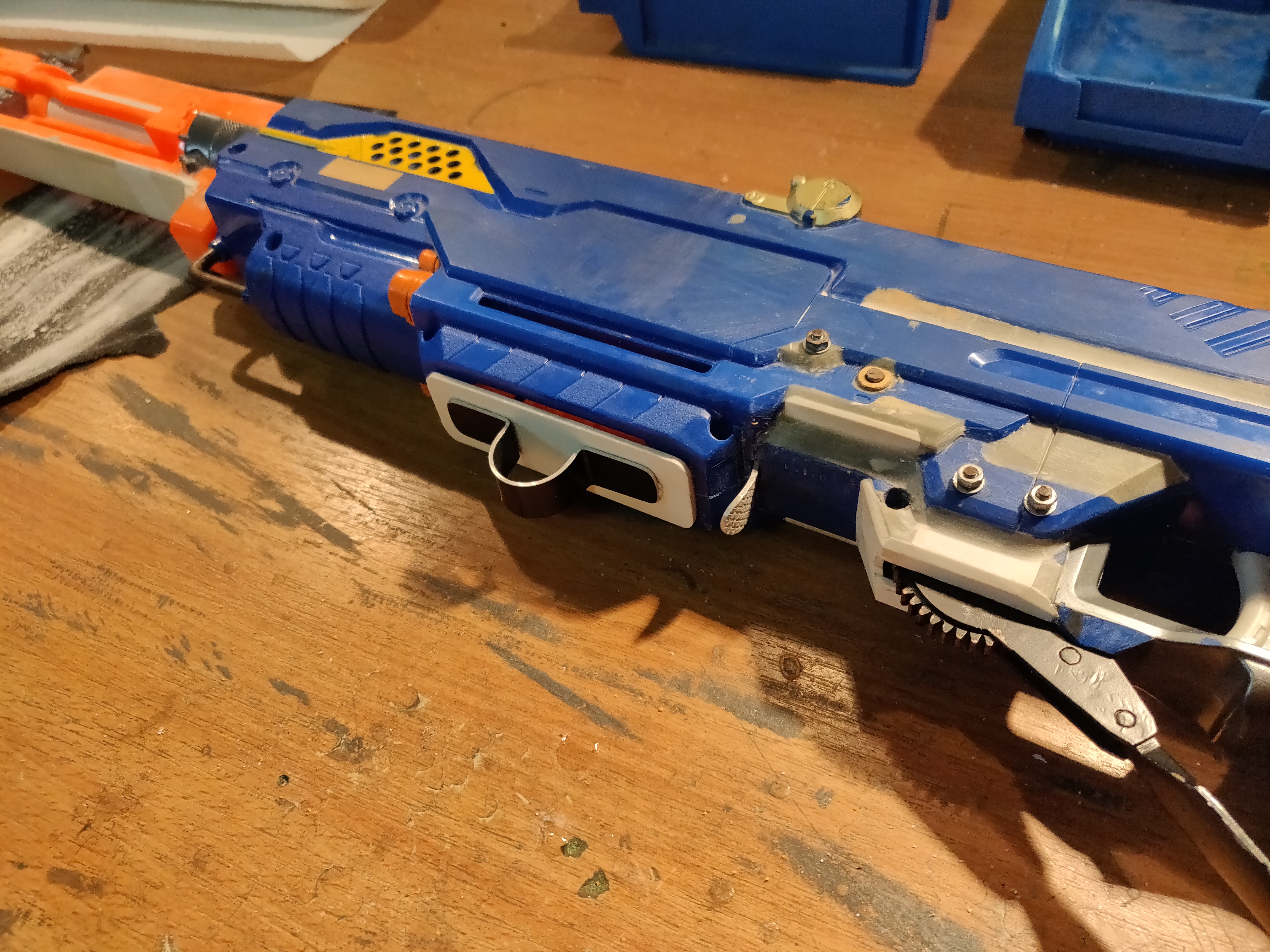

Ich hab mir einen der Spannpröppel für die Retailator oder Prophecy umgebaut
Der hatte ein M5 Linksgewinde, das zu nix zu gebrauchen ist, deshalb hab ich für die Swift einfach einen normalen M4 Gewindebolzen mit Epoxy eingeklebt. Der Bolzen steht oben 12mm weit raus. Unten ist das Loch erstaunlich tief, das muß man halt vorher mit irgendwas füllen, damit der Bolzen oben lang genug bleibt. Das Gewinde in der Spannvorrichtung in der Swift ist nämlich deutlich länger, als die kleinen Schräubchen einen glauben lassen könnten....
