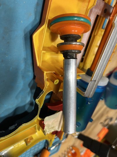

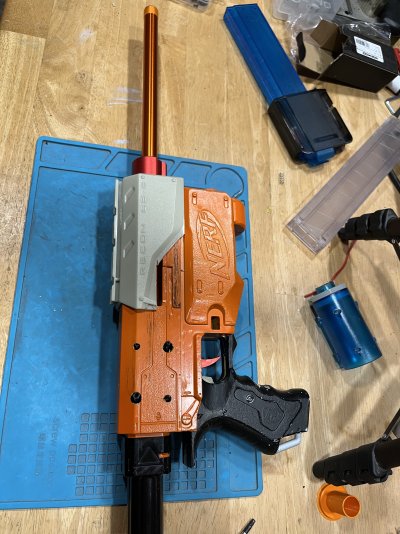

Meine Recon sieht gerade noch schlimmer aus als zu Beginn der Arbeiten.o_O
Dafür ist jetzt der hand-geklöppelte Plunger drin und Darts kommen mit etwa 140 fps raus. 😎
Nächste Herausforderung wird sein den Blaster auch optisch wieder funktional zu machen.
