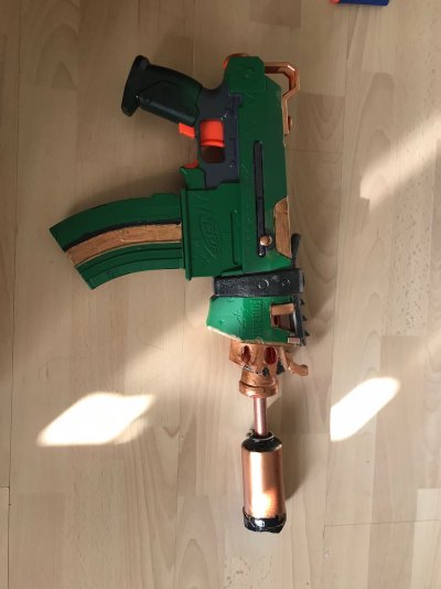

Hab heute auch eine Chance zum Basteln gesehen und ergriffen!
Wrenfield, done!
