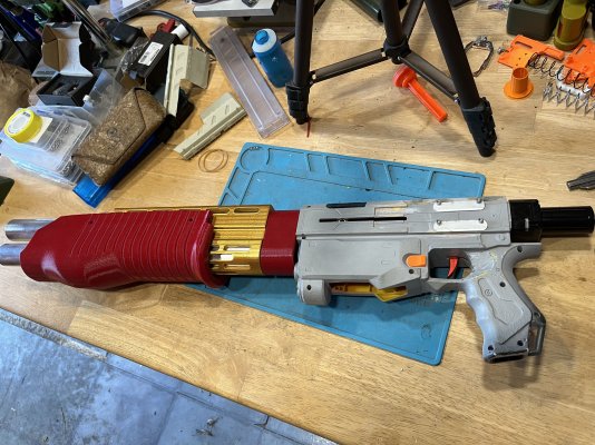

Nochmal die Full-Metal-JA..internal Retaliator angegangen, ich war nicht zufrieden mit den Repetierhebeln an der Seite, auch brach das eigens designte 3D Druck Endstuck wieder mal. Die N28 Feder ist einfach ein biest wenn man die so eng (viel zu eng) komprimiert. (Das blaue Teil).
img_20220227_222804_922-01-jpeg.73224
Also nochmal eine Runde :Call: "Make it Worker Work" gemurmelt und ran an Etsy, amazon, und AKblaster. Der Geldbeutel weint, das Herz lacht.
AWP "Bolt Action". Schulterstütze mit Hebel und Front Die günstigsten Teile gefunden und dann ging es ans probieren.
Ich war so kurz davor eine Prophecy shell doch zu kaufen, aber ich wollte unbedingt nach all der Schinderrei mit der XPT Plungertube und dem Catch doch die "Retaliator" zuende bringen.
Hm, erste kleine Hürde, das untere Teil der Front passt nur auf eine Prophecy...was aber wenn man es einfach dreht....:crazy:Passt ja wenn man etwas oranges wegschneided . Ich bin mir noch nicht sicher ob ich den Kompletten unteren Orange Teil wegschneide und einfach eine L Förmige Abdeckung 3D Drucke.
Dann gings wieder an das N28 Feder problem. Bei der Prophecy kein Problem die reinzuquestschen. Hier? Mit viel Gewalt ja...aber der Stock fliegt bei der kleinsten Erschütterung weg, auch oben bilded sich ein 1mm spalt, viel zu viel spannung, da Platzt der gedruckte Stock irgendwann. Also 2 Schrauben gefunden und oben verschraubt, Hält!
Aber keine Chance das Ding sinnvoll zu Laden, da verbiegt sicht sogar der Metalschlitten. Und der Abzug musste mit 2 Fingern quasi gewaltsam gedrückt werden. und raus plopten mit dem 300mm Worker Barrel mit 90° 4 Sehnen Scar: 208 FPS mit Worker Bamboo.....Das wird so nix.
Das explodiert irgendwann, oder verbiegt die teuren alu teile.
Un mir sagt die innere Stimme das die Feder schlicht zu lange ist und weit über jeglichen Performance gewinn komprimiert.
Nach vielen Versuchen wurde es eine N20 Feder also 8 Windungen sind ab.
Die letzte Windung zu entfernen (21 auf 20) kostete etwas performance, wo vorher Konstant über 204 FPS bis 208 da waren, waren es jetzt 198 - 206. Aber das Laden war nun schwer aber Problemlos möglich, Der Abzug wurde 80% Leichter zu drücken, zwar immernoch "schwer" aber nicht so das man wirklich Kraft benötigt.
Testweise das Worker 364mm Barrel der Swift dran gemacht und die~ gleichen FPS gehabt wie mit dem 300mm Barrel mit 90° SCAR!. Das Swift 280mm Barrel lieferte ca 210-220 FPS mit den Bambo, aber da habe ich ein Optisches Problem das ich den Schwarzen Frontteil entfernen müsste für ein Scar....Daher bleibt das 300mm erstmal dran. Bin noch nicht schlüssig ob ich das Frontteil ändern will. Zumal es dann "kurz" würde
Aber die kleine giftige Schwester der Swift ist erstmal einsatzfähig. :zähneputzen: Extra noch"Schwarze Transparente" Worker 10nerKurzdart Magazine gekauft, die Talons sehen so verloren aus sonst. Etwas was ich an der Swift gerne ändern würde. Wobei ich da einfach Talon Einsätze drucken muss.
Und dann viel mir auf, das Teil hat gar keine Schultergurt Punkte...Also noch was zu tun für die Zukunft.

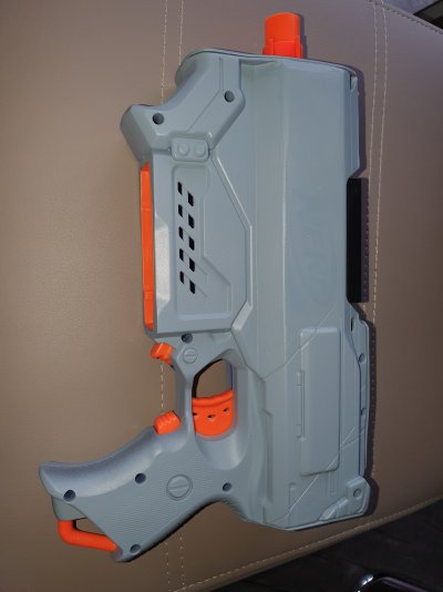

Heute hatte ich mal wieder an meiner Recon weiter gearbeitet.
Vor dem zusammensetzen hatte ich noch am Plunger etwas optimiert, nun liege ich bei ca. 150fps. :cool:
Hoffentlich bekomme ich den Blaster noch gespannt mit dem Pumpgriff.
