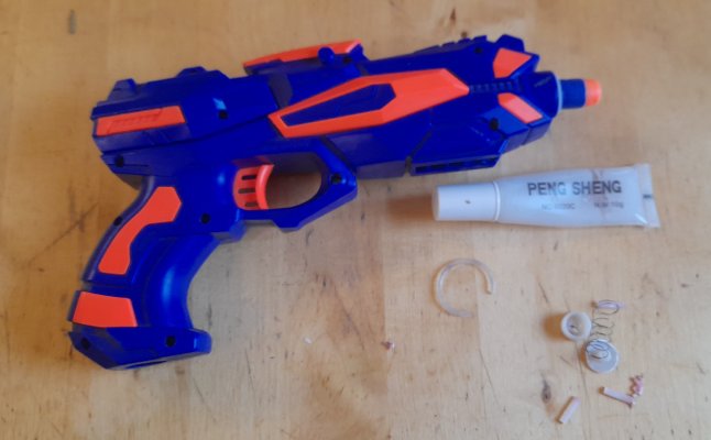

Hab nach laaaaaanger Zeit endlich mal wieder nen offenen Blaster aufm Tisch gehabt (leider keine Bilder davon gemacht, aber es war eh nix weltbewegend Neues zu sehen).
Bin gerade zu Besuch in der Heimat und der Sohn meines Cousins hat seinen Noname-Blaster einmal quer durch den Garten gezogen, so verdreckt wie dieser war. Also erstmal aufgeschraubt (2 verdeckte Schrauben, eine unter dem orangen Plastikteil hinten am Spannschlitten und eine in der Shell unter dem Spannschlitten), dann einmal komplett zerlegt und vom Sand, Dreck und Unkraut befreit. Dann haben wir festgestellt dass der AR konplett blockiert ist, sodass keine Luft durchströmen kann, also flog der einfach raus. Leider ist der Dichtungsring auch kaputt und ich hatte keine adäquaten Ersatz hier, also werde ich den dann beim nächsten Besuch evtl tauschen :) ploppt jetzt auf jeden Fall besser als vorher, aber nocht nicht wirklich auf Elite-Niveau. Aber fürs erste sollte es ausreichen. Nächstes Mal kriegt er dann evtl noch ne Tuningfeder reingequetscht xD
