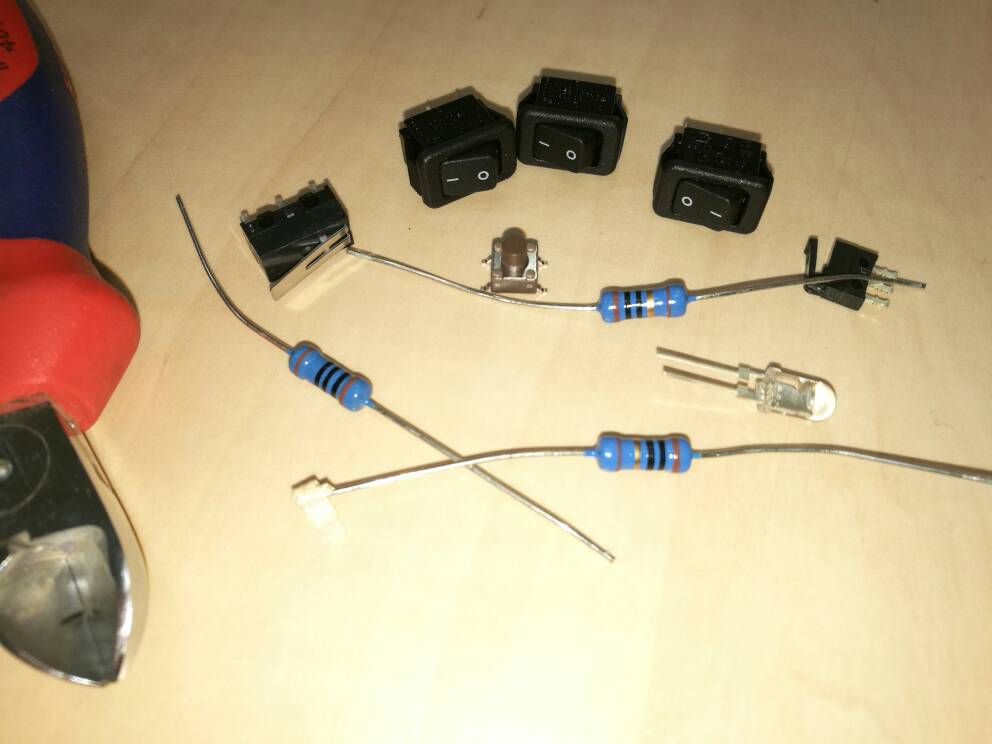

Und äh..... Ach so. Ja, ich war ja eigentlich fertig mit der Stryfe......
Aber wie es der Zufall so will, musste ich gestern nachmittag kurz mal bei Conrad in Essen vorbei schauen, einfach zu geil, der Laden.
Und dann hab ich das ein oder andere mitgenommen.......
Also um schon mal eins klarzustellen...... Hier geht's weiter, die Stryfe ist doch noch nicht fertig und harrt der neuen Bauteile......

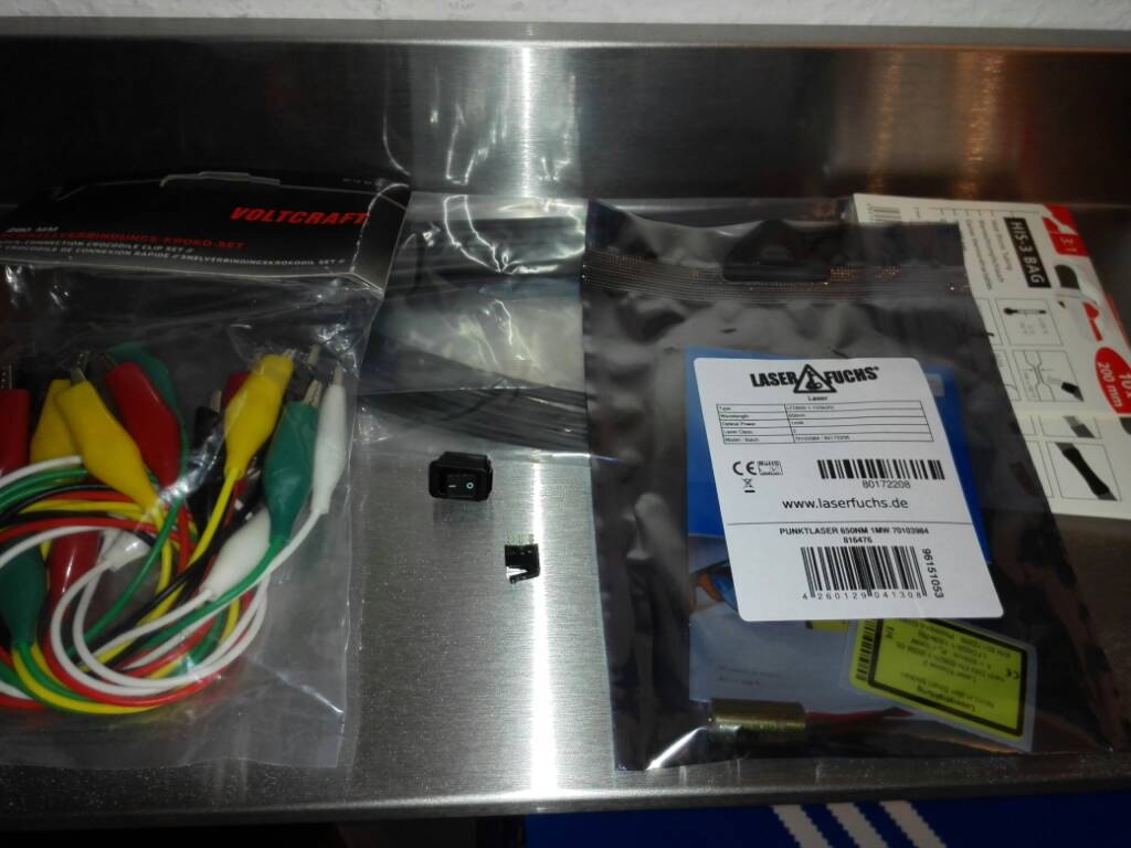

Du baust da aber bitte keinen Laser in das Dingen ein, oder?
Oh und wie ich das mache!!! Auf jeden Fall!
Ich weiß das Laser in Nerf-Blastern nicht unbedingt gern gesehen sind (warum eigentlich nicht??)......deswegen verbaue ich das Teil 1) so, das man es nicht sieht und 2) so, das ich es nach Belieben an und ausschalten kann.
Braucht wie immer kein Mensch, aber es ist leider geil, also muss es sein.

Klar, das ich damit nicht Leute blende. Deswegen gibt´s ja auch nen Schalter, damit das Ding nur an ist, wenn ich es so will. Da ich diese Stryfe nicht gebaut habe, um damit an offiziellen Wars teilzunehmen, ist es sowieso egal. Das ist mein erster Nerf-Mod und ich baue erstmal alles ein und um, worauf ich Bock habe......
Ich verbaue den Laser vor allem aus 4 Gründen:
1) Als tatsächliche Zielhilfe (für Objekte), denn wenn ich über Kimme & Korn ziele, muss ich ja den Blaster aufgrund der ausgeprägten Ballistik etwas höher halten und verdecke damit immer mein Ziel......
2) Weil ein Laser einfach geil ist (ähnlich wie LED´s)
3) Weil ich´s kann
4) Weil ich einfach mega Freude am basteln hab......
@Jack Diesel : entfernbar wird er nicht sein. Wenn drin, dann drin. Aber gegen "unabsichtliches" einschalten hab ich mir schon so meine Gedanken gemacht. Keine Sorge, das Teil wird so angeschlossen werden, das man das nicht unabsichtlich anmachen kann. Und wie oben schon erwähnt, hier geht´s mir nicht darum nen War-tauglichen Blaster zu bauen, sondern erstmal zu gucken was so geht beim Nerf-Modding.

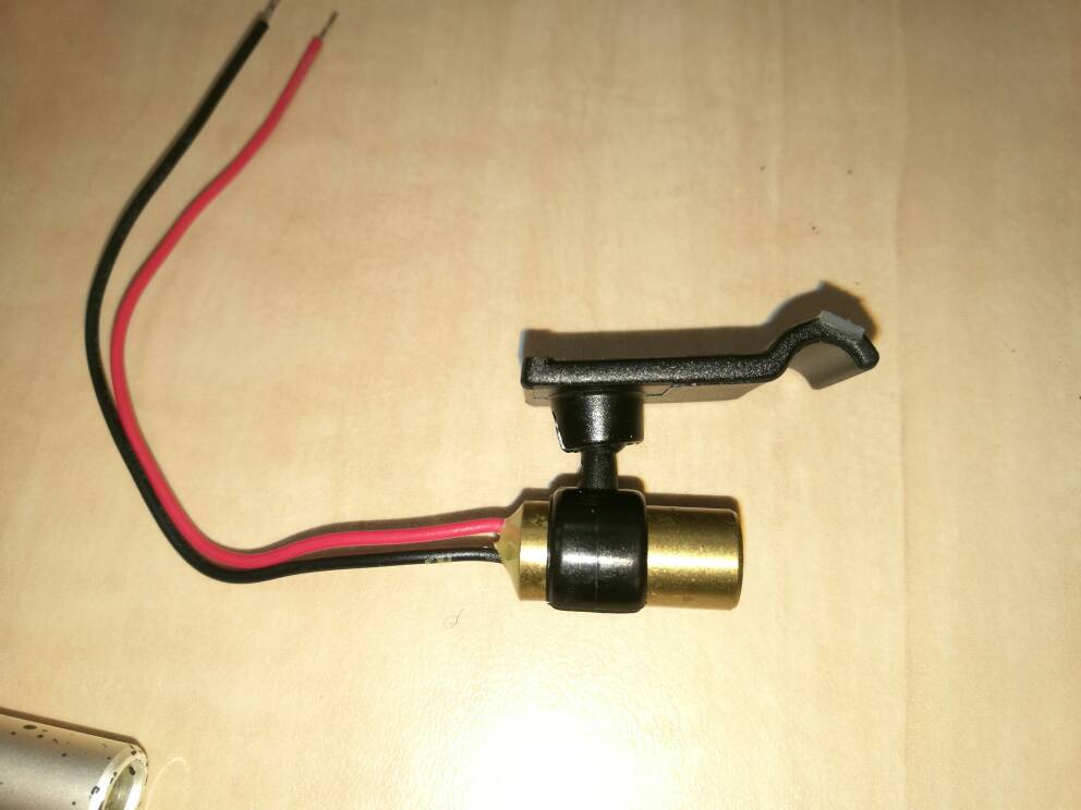

Also ich hab mir seit dem Post hier schon so meine Gedanken gemacht. Prinzipiell bin ich nicht der Typ der an Larp's teilnimmt, aber ein Nerf Battle würde ich nicht ausschließen. Von daher wäre es schade, wenn ich dann die hier gemoddete Stryfe nicht benutzen könnte weil ein Laser fest eingebaut ist.
Also doch abnehmbar bzw. Modular.

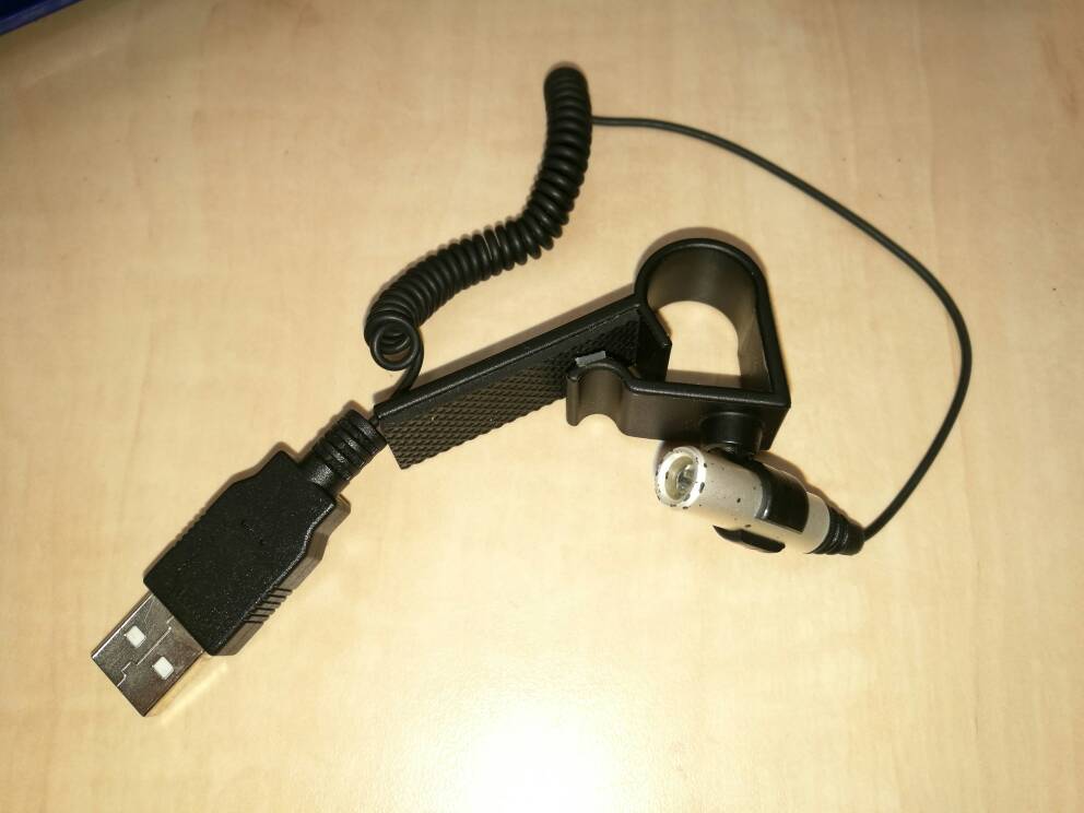

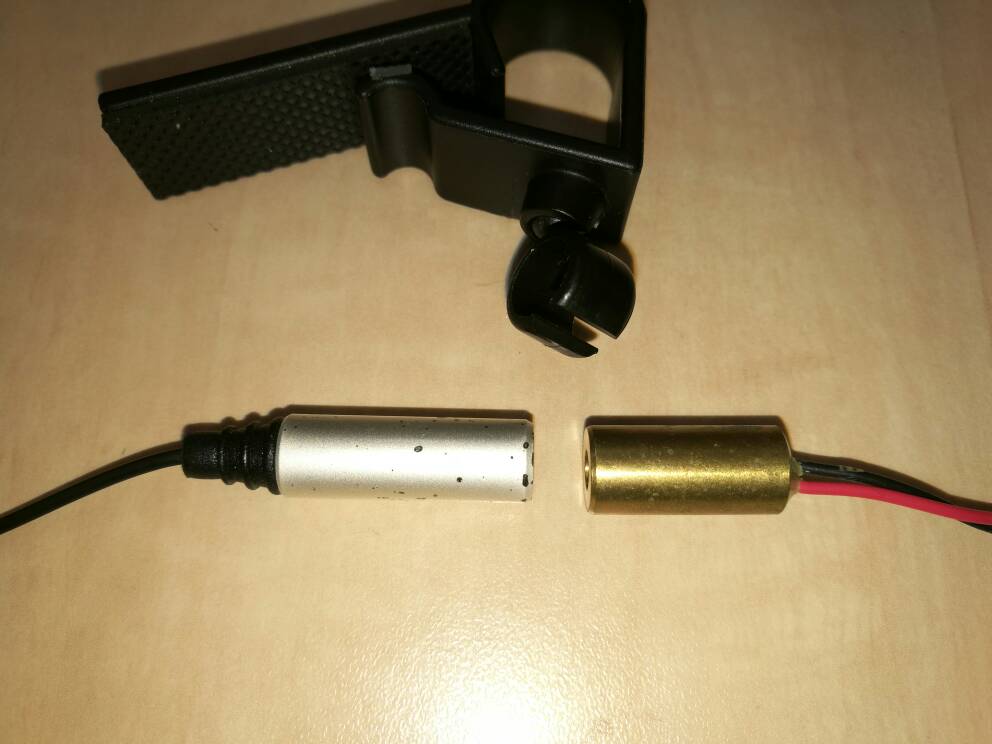

Passend dazu hatte ich dann auf einmal ein Stück Hardware in der Hand, hab ich schon lange hier rum liegen und benutze ich nicht.

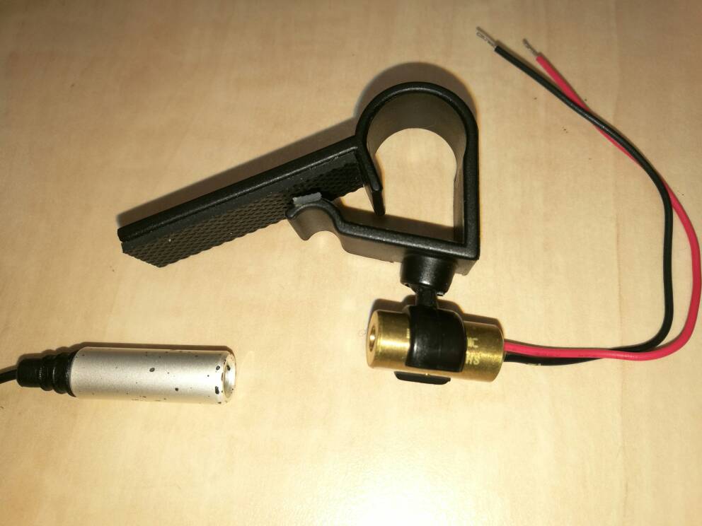

Falls man es nicht erkennen kann, es handelt sich um eine LED, die man dann der Halterung oben an ein Laptop Display klemmen kann, Stromversorgung über USB.
Zufälligerweise kann man die LED samt Gehäuse entfernen, und noch zufälligererweise hat das Gehäuse der LED fast den gleichen Durchmesser wie der Laser.
Die Halterung ist natürlich so nicht benutzbar..... Also erst mal den überflüssigen Kram abgemacht.

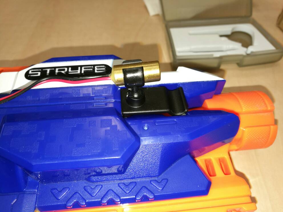

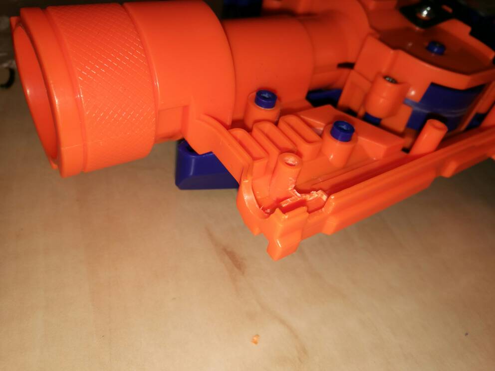

Der Plan ist, die Halterung ungefähr hier zu positionieren. Aber näher am Lauf, damit der Laser quasi durch die shell etwas geschützt ist. Schön ist, dass er verstellbar bleibt, ich also auch nach dem Einbau das ganze noch justieren kann.
So, damit hab ich den Laser abnehmbar, die Stromversorgung werde ich mittels BEC Stecker herstellen, muss nur gucken wo ich den Stecker positioniere.
Aber das wird sich noch zeigen.

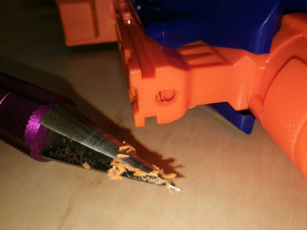

So und dann hab ich ja immer noch die Idee der Lampe an der Stryfe, diese werde ich da hin bauen, wo der Laser hin sollte, also vorne unter dem Lauf, da passt einfach perfekt ne LED rein.
Hier schon mal das Loch gemacht.

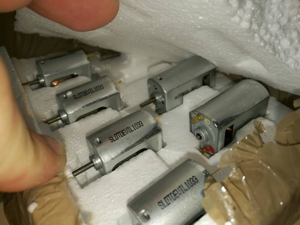

Und die Slotdevil's sind ja jetzt auch da und warten auf den FWC von Dr. Snikkas.
Ja, soviel zum aktuellen Stand. Morgen gibt's ein Update was ich in der Nacht hinbekommen habe (oder nicht....)
Schönen Abend noch Euch allen!
diam0nd
4.212
yep, das sind 3033er. eindeutig ^^

Ja, ich hatte mir bei Flatten 4 x den Slotdevil 1033 und 2x den 3033 bestellt. Besser haben und nicht brauchen als brauchen und nicht haben.....

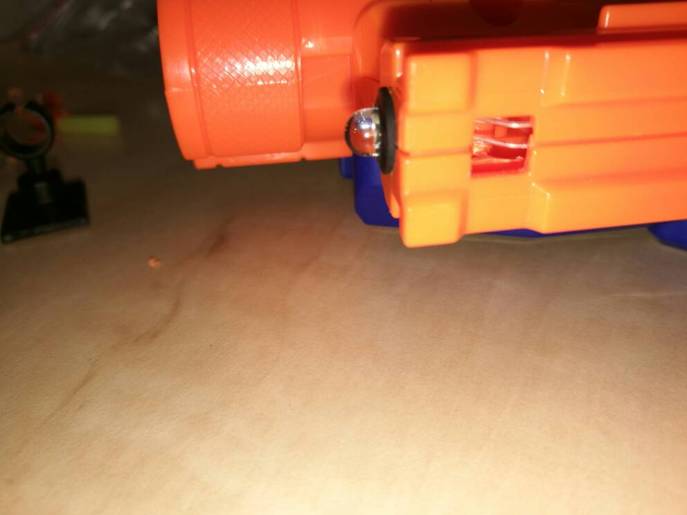

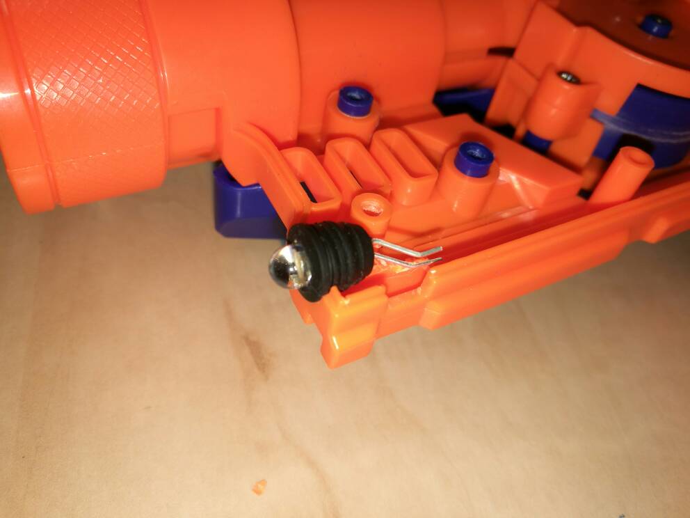

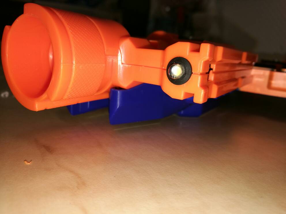

Hatte letzte Nacht leider etwas weniger Zeit als erwartet, aber gebastelt hab ich trotzdem schon ein wenig.
Erst mal die LED vorne eingepasst.....
Ich hab das Loch ein tick zu groß gemacht, von daher muss ich diese Silikon / Gummi Fassung benutzen, damit die LED da nicht rum schlabbert.
Leider muss dieses kleine Feder - gehaltene Dings an der unteren Rail weichen, da es sonst vorne zu eng wird für die LED, aber diesen Verlust kann ich verschmerzen.
