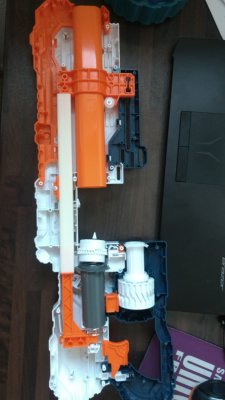

Die Turbo Advanced macht viel Spaß. Feuert schnell und einfach und hat Schmackes. Leider ist sie nicht sehr präzise. Jetzt erstmal aufschrauben, reingucken und tunen ;-)
Musst nur vorsichtig sein mit ner stärkere Feder. Die Shell hat ne Schwachstelle und meine ist letztes Jahr beim Foamfest einfach gebrochen.
Hmm, verstehe, Danke.
Kannst du mir beschreiben, wo sie dir gebrochen ist? Ich habe die Rückwand, gegen die die Feder gepresst wird in Verdacht.
Jetzt verstehe ich die Schwachstelle. Wegen dem Aufbau des Blasters und der Aussparung für die Trommel. Letztendlich wird ja die Kraft um die Trommel herumgeleitet. Hmm, schwierig. Immerhing gibt mir das einen Denkansatz.
Danke

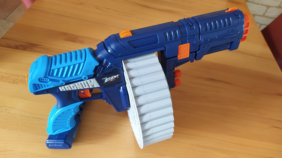

Paketchen gekommen, 40er Trommel, Begeisterung:)
Stats Blast Magnum, eine von Toys 'r' us vermarktete Magnum Superdrum.
Die "Armstütze" hab ich gleich mal abmontiert und mit einer kleinen Modifikation wird sie auch kurzdarttauglich, die frisst alles:wuhuu:
Die hat keine dartposts meine ich (meine grüne von Walmart jedenfalls). Stattdessen ist da ein kleines lock vorne vor der Trommel. Ist das weg, kann man auch zwei kurzdarts laden und hat ne akzeptable Mini Schrotpumpe ;)
Nein, meine hat auch keine Dartposts und auch keinen AirRestrictor.
Du meinst diesen "Flap" zwischen Trommel und Lauf? Den einfach entfernen?
Blastaman
Genau, dieses kleine Fähnchen wird von normal langen Darts zur Seite gedrückt, bei kurzen steht es mittig vor der Öffnung und der Kurzdart haut drauf:eek:
Dartposts und AR sucht man dagegen vergebens und Captain Xavier hat erfolgreich ne K26 reingekloppt:D(ab 12:34)
Can it Take a K26? - Episode 31
Hab's eben mal mit zwei Kurzdarts probiert, geht auch im Originalzustand, der vordere drückt das Fähnchen weg;)
Ok, danke. Fähnchern wird entfernt.
K26 finde ich ein bisschen grob. Gibts da sonst was an Federn, die da reinpassen, so im 5-7 kg Bereich?
Blastaman
Die hört sich original schon krass an, ich lass die Feder so wie sie ist.
Das Fähnchen ist jetzt entfernt, einzelne Kurzdarts gehen ohne Probleme, auch wenn sie nur reingesteckt und nicht nach hinten gedrückt werden. Der Dartfit ist auch vorne schon nicht schlecht.
