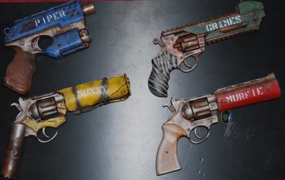

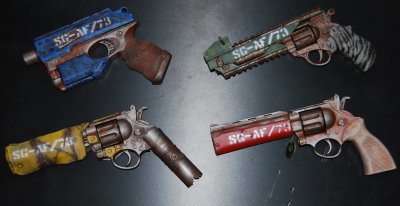

Hallo,
ich schreibe euch das in Vertretung für Bolter, der von gestern auf heute zusammen mit vidar und Murfie bei mir war und einen unglaublichen Malmarathon hingelegt hat. Bis ca. 6:30 hat Bolter unermüdlich den Pinsel geschwungen und kleine Kunstwerke kreiert. Und ab ca. 11 oder so gings weiter. Bei mir ab ca. 13 Uhr.
Insgesamt ein Pin Up, wovon ich leider noch kein Foto habe, und 4 Kniften hat er in der Zeit be- bzw. gemalt. Alle für das Söldnerbüro.
OK eine fällt ein wenig aus der Reihe, aber Bolter wollte seine unbedingt in gelb bemalen ;)
Nein, ich werde mir auch noch ne Edison zulegen und sie etwas umbauen, damit das Gesamtbild stimmt.
Hätte nicht gedacht, dass die so gut aussehen können.
Natürlich spielt hier auch der hervorragende Paintjob von Bolter, sowie die Umbauten der jeweiligen Besitzer eine große Rolle.
Wie geschrieben, ne Edison wird Pflicht, die editier ich dann ganz schlecht hier rein.
So Edison reineditiert.
Gebt nicht mir die Likes gebt sie Bolter!!!
Jetzt aber mal Bilder:

Sind die Revolver Edisons? Ich kenne das Blaster-Modell nicht.
fatma666
1.354
jo, müsste der hier sein
Ich finde die Edison-Sachen leider für LARP eher ungeeignet. Mir graut davor mal so nen Gummi-Pöpel ins auge zu bekommen, aber optisch sind die Dinger super...
cc-top
4.056
Kommt auf die Entfernung an finde ich. Auf jeden Fall sollte man gewissenhaft damit umgehen - aber für Kinderhände sind die echt nix.
@Piper: Jetzt weiß ich was du meinst. Daher vergiss was ich wegen der Edisons geschrieben hab. Sau-fett, echt Mist, dass das mit mir nix wird...
Gerade die von Murfie ist geil, wegen der "Dirty Harry"-Optik.
@Bolter: Wie machst du den Rost? Pigmente? Brauch auch welche... Übrigens auch super-Fotos!

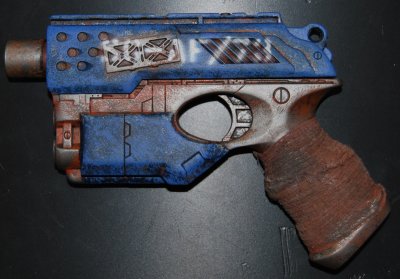

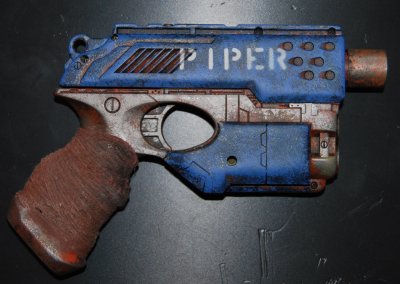

Bolter
31
Nerf: Alpha Trooper, Maverick; Edison: Jeff Watson, Ron Smith
Rost: Grundierung schwarz (Sprüh). Die nächsten drei Schritte mit einem Schwamm (feinporig auftupfen, z.B. Tabletopblisterschaumstoff): 1) Dark Flesh (GW) wird sehr dicht getupft. Es soll wenig schwarz über bleiben, 2) Blazing Orange (GW) wird auch getupft jedoch grob flächiger, 3) Bestial Brown (GW) wie bei dem Orange. Anschließend tupft man Boltgun Metal (GW) auf, weniger wenn man es rostiger haben will und mehr wenn man es metallener haben will. Die Farben sind über den Rost getupft. Immer in zwei Schichten. Erst eine dunkle Version der Farbe X, dann eine hellere Version der Farbe X. Die Farb-Farben sollten nicht zu sehr voneinander abweichen, sonst wirkt die "Verwitterung" zu künstlich.
@CC-Top: Dir steht noch eine Staff Knarre zu :)
@fatma666: Ich hoffe auch auf einen gewissenhaften Umgang mit Edisons. Besonders die Joe Devils (nicht abgebildet) hat für meinen Geschmack etwas zu viel Wucht.
