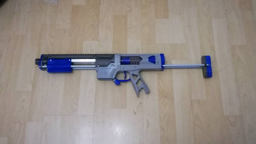

  21. ImMortis
    ImMortis Erfahrener Benutzer
    Kurzes Update:
    An die Stütze muss ich aber nochmal ran, die ist mir erstens noch zu scharfkantig auf der Innenseite, zweitens kriegt man die Nuss noch nicht drauf, was die Montage echt anstrengend macht, weil man dann die Endkappe abnehmen muss... ^^'
    [​IMG]
    Rebound, olli_e, Dominik und 10 anderen gefällt das.
