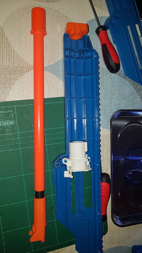

  24. shorlarkhan
    shorlarkhan Erfahrener Benutzer
    Ich hab den Monkee Barrel für die CEDA von Krijin bestellt... ist auch alles super mit dem Gewinde und den Gummi-Dichtungen... aber wie gesagt... der Lauf "scheint" zu lang... oder irgendwo geht Kraft verloren.
    Apropo Erfahrungs-Austausch, hier noch die Kopie des Gesprächs mit @madman :
    1. Original Dartgate mit Lauf und Scar (das rote Stück vorne an der Mündung)
    [​IMG]

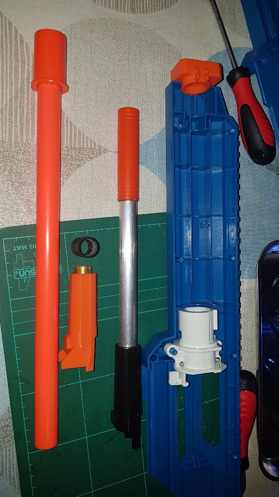

    2. Vergleich der Teile die mit den "Flatten"-Teilen reinkommen:
    -Dartgate (orange) mit Messing
    - Medusa-Scar (schwarz)
    - Nerf Lauf (hier von einem Longshot-Front-Blaster)
    den musste ich übrigens am Anfang im Inneren etwas anschleifen damit er über den Scar passt
    [​IMG]

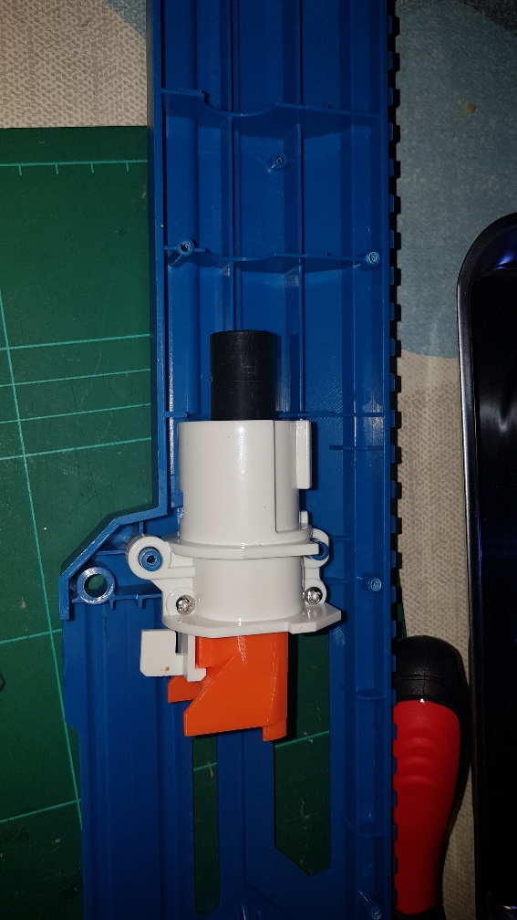

    4. Einbau: a) Zuerst das Dartgate samt auf Messing gesteckte Scar einbauen und einrasten lassen
    [​IMG]

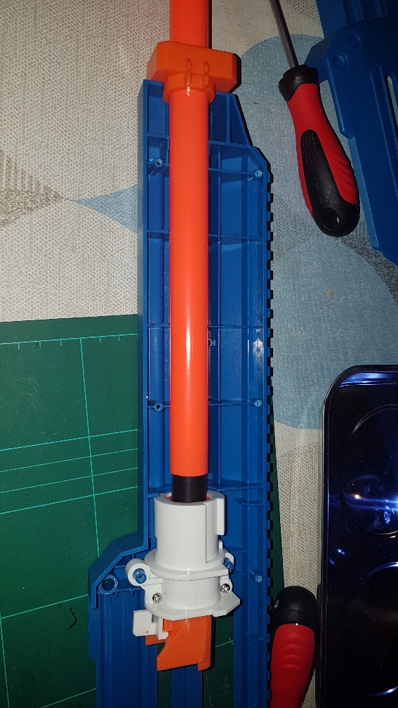

    5. Einbau: b) Dann den Lauf durch die Mündung schieben und über die Scar schieben. Fertig!
    [​IMG]
    Danach musst du nur wieder alles zuschrauben, den Breech am Schlitten wechseln; Fertig!
