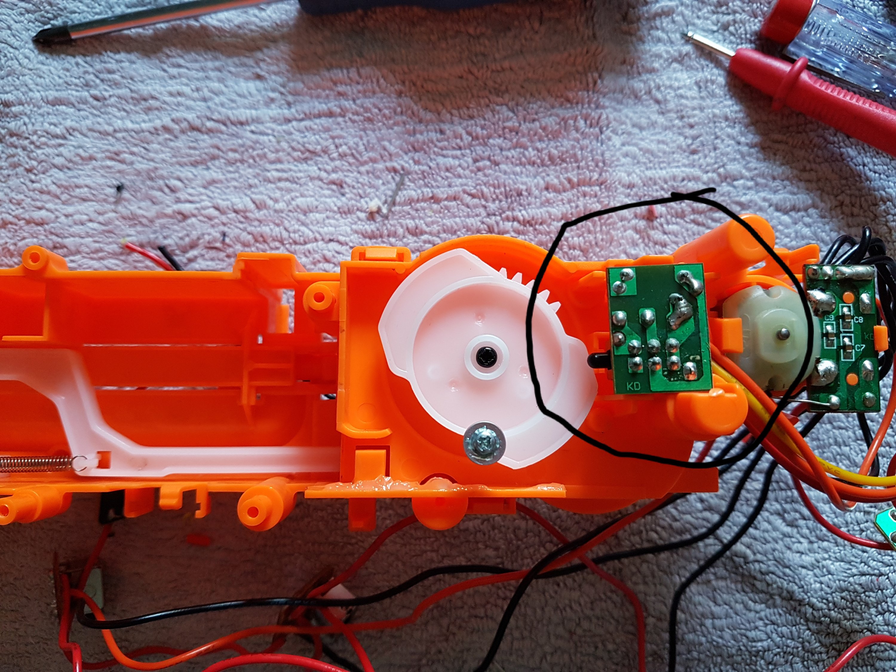

Nachdem ich meine Stryve und Rayven auf Mosfet umgebaut habe, wollte ich ähnliches bei der Rhinofire vollziehen und stehe vor einem Problem bei dem Pushermotor: wie passt der Schalter, der vom linken "Pusher-Rad" aktiviert wird, ins Schaltbild?
Bei dem interessanten Beitrag https://blasted.de/threads/rhino-fire-mal-zwei-der-rhino-vierling.6644/#post-144122 finde ich besagten Schalter nicht und leider auch bei sonst keinem Mod. Ich nehme an, dass der Schalter dafür sorgen soll, einen vollen Zyklus nach Loslassen des Trigger zu vollenden.

hast mal ein Bild von dem Teil? Für mich klingt das wie ein FireControlSwitch, wie bei der Rapidstrike, aber ich hab die Rhinofire von Innen noch nicht gesehen, also keine Ahnung xD

Hier das versprochene Bild von besagtem Schalter:

Also laut https://tinyurl.com/nerfarmourer ist dieser Schalter wohl für die Vor- und Zurückbewegung der beiden Barrels zuständig und wird ähnlich dem Fire-Control-Switch der Rapidstrike verkabelt.
Allerdings habe ich auch keinen kompletten Schaltplan gefunden...
(musste die url kürzen, damit nicht der gesamte blog hier erscheint...)

Vielleict kannst du ja auch einfach die Verkabelung skizzieren, wie sie Hasbro eingebaut hat... aber lass die thermistoren und die ganzen platinen weg, die schmeisst man eh raus

Vielen Dank, das Zauberwort war "Rapidstrike".
Ich arbeite mich gerade durch die Rapidstrike-Beiträge zum Thema Mosfet und Active Braking. Wenn ich das richtig verstanden habe, ist evtl auch gar kein Mosfet für den Pusher notwendig:
Das würde dann auch endlich mit der Version für die Rhinofire von Blastersmith UK Sinn ergeben.
