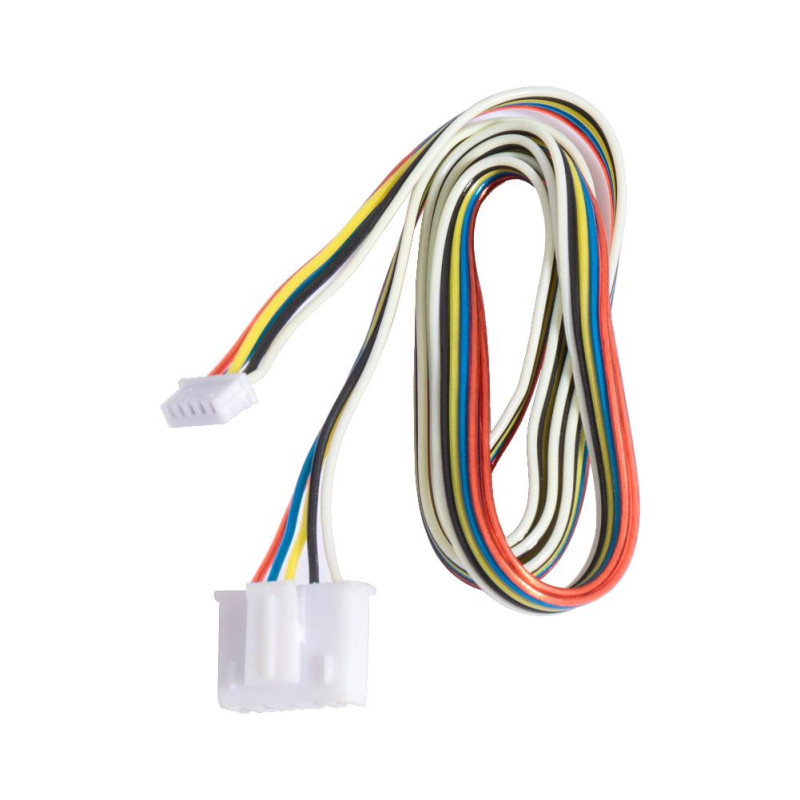

5.919
Wie heißt der große Stecker, hat man den standardmäßig irgendwo zum ausschlachten ? ich denke löten würde ich im Kabel.
Hintergrund: ich hab den falschen BLtouch für meinen Drucker gekauft, aber bis auf den Stecker und einen druckbaren Winkel sollte der kompatibel sein.
Wald12
213
Stryfe; Hyperfire; ECS-10; Hammershot
Das sollte ein JST XH(P) sein ... findest du meist an Lipo Balancern.
Du kannst die Beinchen aber auch aus den Steckern lösen (Feder runter drücken und ziehen) und in den anderen Stecker stecken.
Wie ist denn das Rastermaß?
