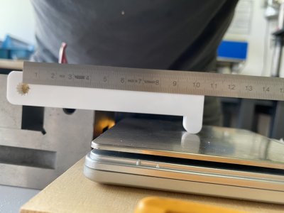

@flatten_the_skyline hatte mir vor 2 Woche 4 Motoren geschickt zum testen. Beim ersten Test habe ich die Verbindung zwischen Hebelarm und Motorwelle nur "geklemmt". (Zu sehen auf den Bildern auf flattens Insta.)
Die Verbindungsstelle hat aber leider nicht genug Reibung erzeugt und ist immer wieder ein klein bisschen durchgerutscht.
Das verhagelt natürlich die Drehmomentmessung. Jedes mal, wenn die Welle durchrutscht, ist natürlich die Kraft am Hebelarm weg und auch die Ampere gehen runter.
Was zu einem unschönen Zappeln auf den Messgeräten führt und vorallem zu keinen sauber ablesbaren Messwerten.
Habe dann kurzer Hand bei der Slotbox Motorritzel für die 2mm Welle bestellt und mitm Lasercutter einen entsprechenden Ausschnitt in den Hebelarm geschnitten.
Der Ausschnitt ist allerdings nicht sehr schön geworden. Dafür ist der Laser einfach nicht geeignet.
War aber nicht schlimm, das Ritzel sitzt da satt drin und bewegt sich 0.
Ergebnis waren diesmal sehr sauber abzulesende Werte.
Hier mal die beiden Highlights:
Hebelarmlänge ist 10cm. (siehe Bild im Anhang)
Leider haben diese Werte nicht alle Motoren gebracht, deshalb bin ich im Schnitt bei den 4 Motoren bei den folgenden Werten gelandet:
