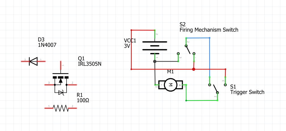

Ich spinne da grade etwas herum - wie kann man nen Mosfet z.b. bei ner Rs für den Pusher "verkabeln" ? Da man ja nicht nur vom Trigger eine Spannungsquelle hat, sondern jene auch über den Return-Switch umgeschaltet wird, müsste man da ja etwas mehr aufpassen beim Einbau - oder irre ich mich da?
Ich habe da auch grade keinen (direkten) Plan wie ich das verschalten kann - aber letztlich muss ich da ja nur eines der beiden Kabel, also das, was für Masse an dem Motor gedacht ist - über den Mosfet schalten, und Plus zum schalten vom Mosfet hernehmen, oder bin ich da auf dem direkten Weg in den Kurzschluss?
Hier mal "nur" der Pusher-Mechanismus der Rs - so wie er in der Rs auch verkabelt ist. Wenn ich da nen Mosfet einsetzen wollte - wo müsste der dann hin? Normal direkt vor den Motor, nach beiden Schaltern - oder irre ich mich da? Nicht das ich mir da den Mosfet grille (habe da schon zuviele auf dem gewissen) weil es doch nicht so klappt wie erhofft.

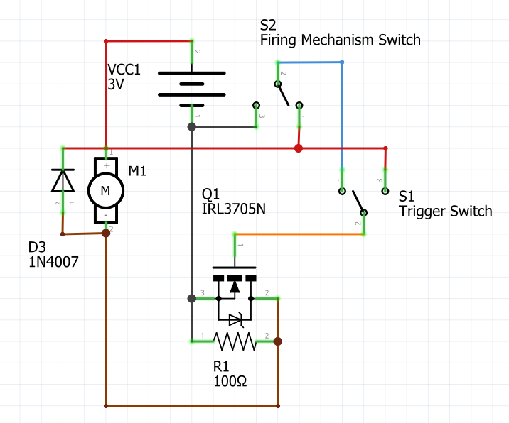

Hier mal so wie ich "denke" das es funktionieren müsste... bin mir noch nicht so sehr mit dem Schaltzeichen vom Mosfet vertraut (ich glaube, das war ich vorher auch noch nicht), aber wenn 1 = Drain, 3 = Source und 2 = Gate sind - müsste das ja korrekt verschaltet sein, oder? Ich hätte da gern mal rückmeldung über die "berufsmäßigen" Schwarzmagier @Dominik @Excellox oder andere ob ich das richtig im Kopf habe oder nicht.

Ne, sieht doch gut aus.
Bin zwar keiner der benannten Schwarzmagier, aber davon hab ich auch genug Ahnung ;)
Happy Verkablen!
Was genau klappt denn nicht?
Edit: Bist du dir sicher, dass du ein IRL3505N eingesetzt hast? Ich find dazu kein Datenblatt. Und bist du dir auch sicher, dass du den ganzen Kreis mit 3V betreibst? Dann wird der Mosfet wahrscheinlich nicht durchschalten.
Logiklevel Mosfets (IR*L*) schalten in der Regel bei 4,5V.
1.435
@Crash Override Wenn du nur mit einem Mosfet arbeitest, funktioniert die Motorbremse nicht mehr. Sprich: prinzipiell ist deine Schaltung in Ordnung bis auf die Verbindung des Pusher-Schalters zum Minus-Pol. Problem könnte es eben mit einem Runaway geben, da der Pusher nicht mehr schnell genug zum Stehen kommt. Wenn man auf die Motorbremse Wert legt, musst du mit einer Kombination aus N-Channel Mosfet und P-Channel Mosfet arbeiten (Stichwort half h-bridge). Eine Variante dazu hatte ich bei meiner Rhinofire gepostet:

@Nixer : Es wird ein IRL3705N eingesetzt, und kein IRL3505N (is'n Tippfehler; passiert, wenn man den Schaltplan morgens um halb 3 baut und dann nicht mehr ganz frisch ist) - und die 3v hier im Schaltkreis sind auch nur als Hinweis auf eine Spannungsquelle gedacht, sonst sieht der Schaltplan ohne noch beschissener aus (da fritzing die beiden offenen punkte für die Spannung direkt miteinander verbindet). Außerdem war das eine Frage bevor ich irgendwas mache und mich dann wundere warum's nicht geht. ;)

Bei dir ist das Mosfet wie folgt beschriftet:
1 - Gate
2 - Drain
3 - Source
Du kannst dich etwas an der internen Schottky-Diode orientieren, der Pfeil zeigt von Minus nach Plus.
An deiner Zeichnung stimmt etwas ganz gewaltig nicht, du hast nämlich das Gate mit dem Motor verbunden, den Pull-Down Widerstand zwischen Source und Gate gesetzt und wenn S1 pin 3 kontaktiert wird die gesamte Energie auf den armen 100R-Widerstand gelegt, der sich dann möglicherweise einen Fluchtweg aus dem Blaster schmelzen wird.

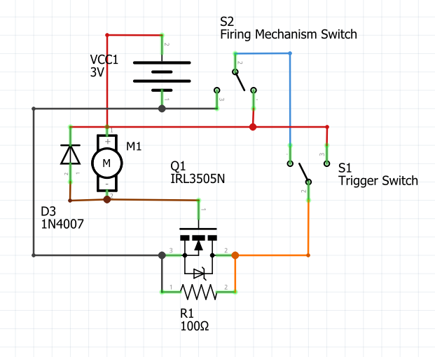

Danke, dann weiß ich schonmal wo der fehler beim bau der Schaltung liegt (gelötet hätte ich das schon korrekt, nur eben mit den Schaltzeichen bei bestimmten bauteilen sieht es etwas Mau aus bei mir). Im endeffekt habe ich dann nur Drain und Gate miteinander vertausch wenn ich mir das nochmal ansehe...
nach dem L298 werde ich mal schauen, auch nach nem Datenblatt (wie gesagt, war spät, da dachte ich nichtmal an das beim IRL3705N) damit ich weiß wie der in die Schaltung hinein gehört.
Edith: erstmal die Korrigierte Version vom letzten Schaltplan:
Hier sollte es jetzt dann auch richtig sein - ebenso die bezeichnung des Fets.
