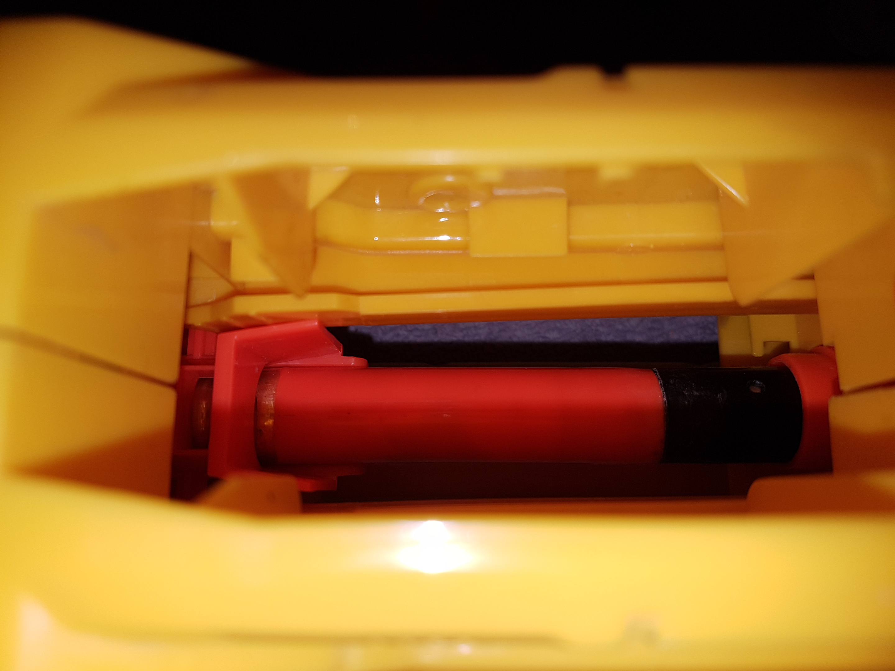

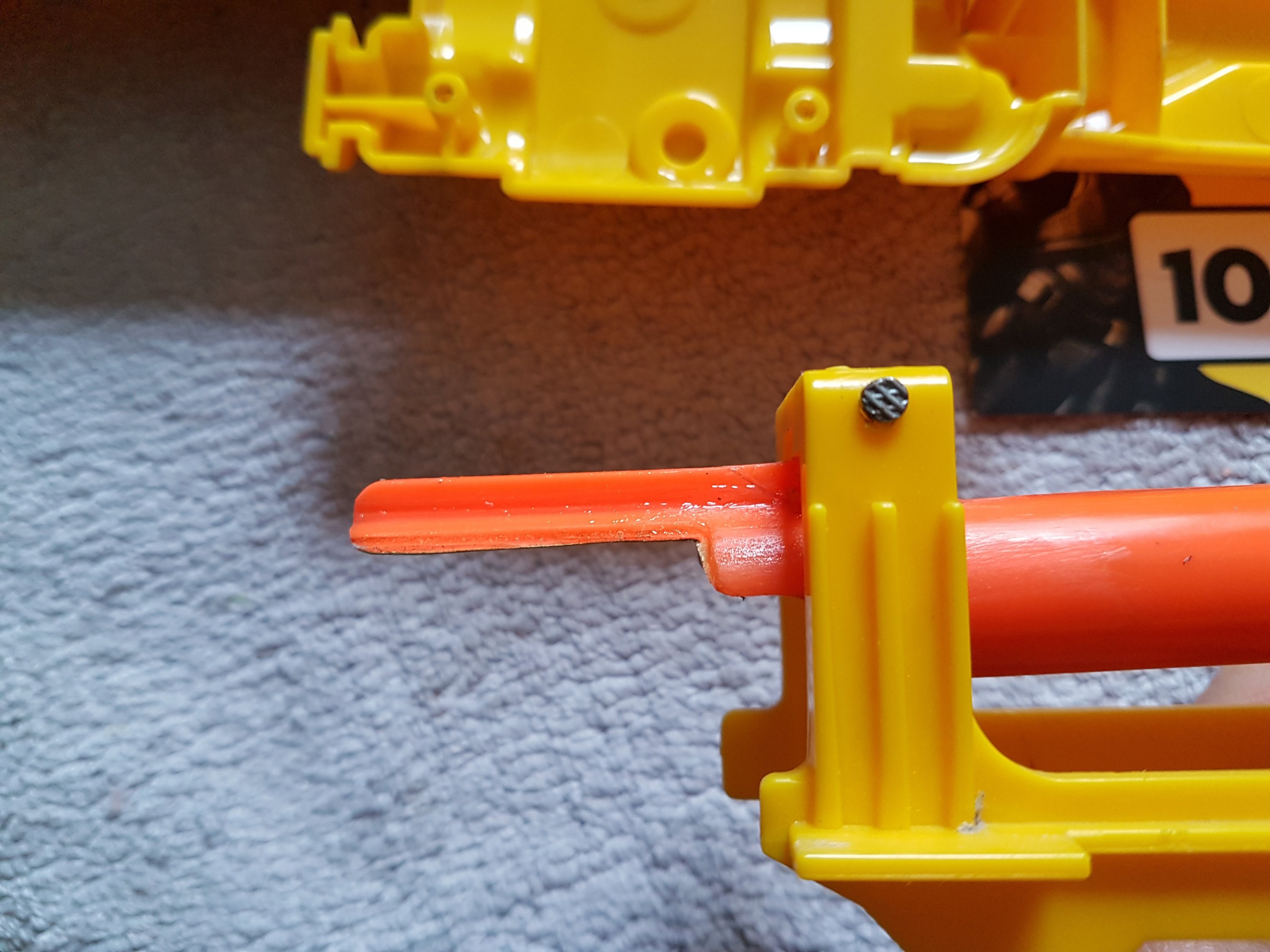

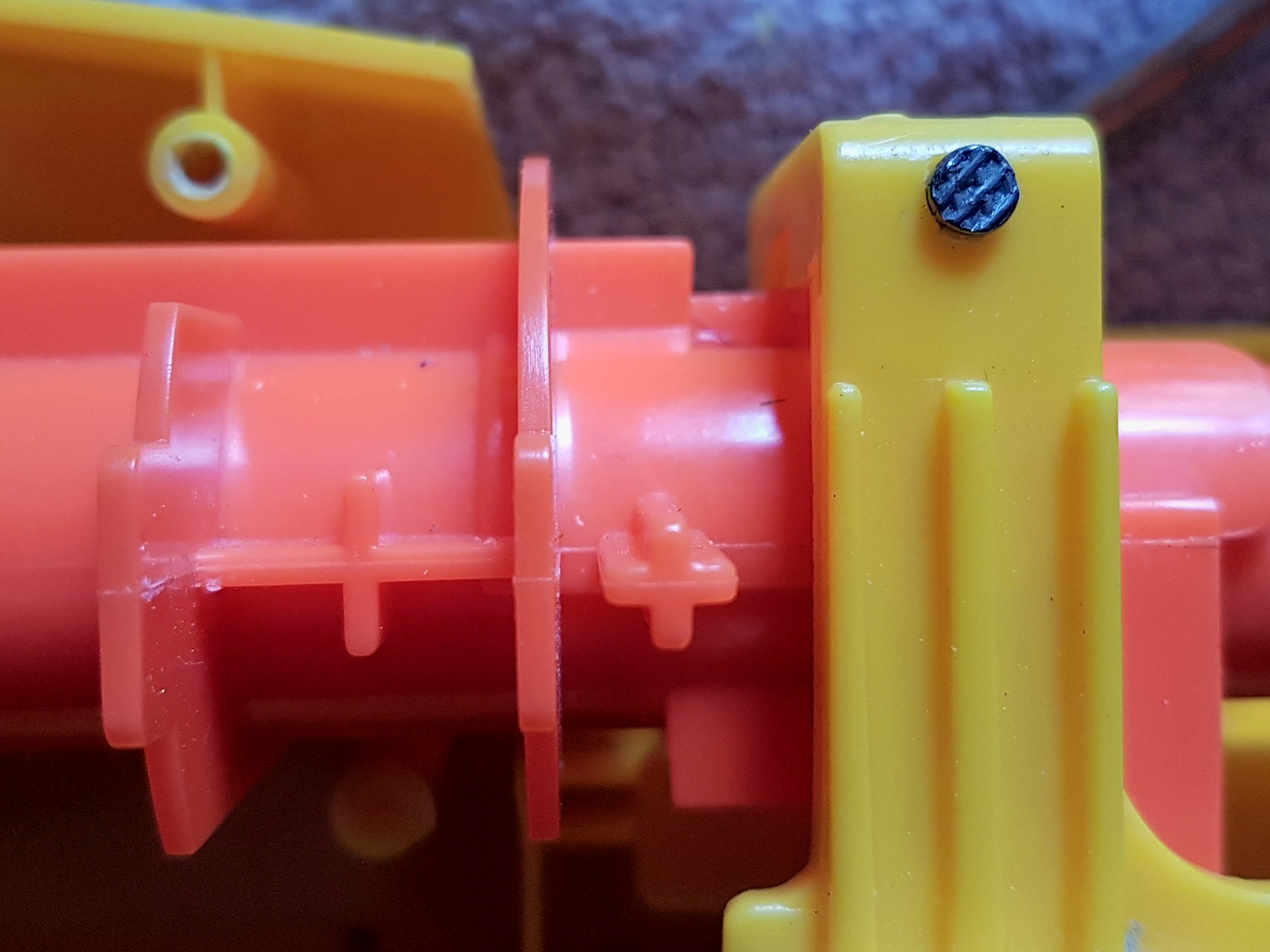

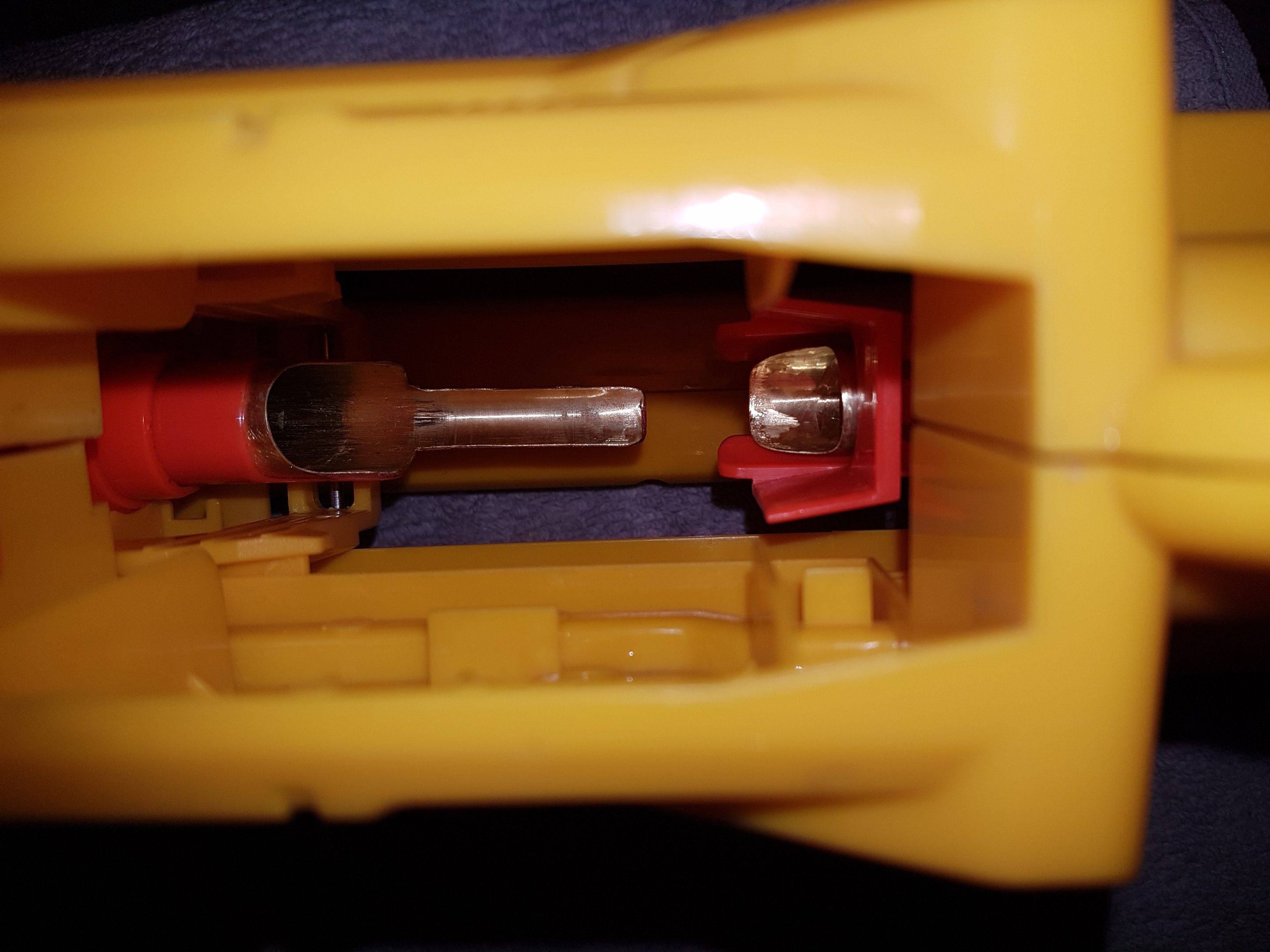

1.432
Ich habe jetzt meine erste Sleeper Breech bei einer Longshot gebaut und stehe vor dem Problem, dass die Breech nicht mehr ganz schließen will - es fehlen immer die letzten 3-4 mm, so dass dann auch kein luftdichter Verschluss mehr möglich ist. Im Lauf-Adapter konnte ich kein Hindernis erkennen und ausgebaut gleiten Lauf und Breech wunderbar ineinander.
Kurz zu den verwendeten Materialien:
- Breech KS 142
- Lauf KS 141 mit Schnürringen
Den "Finger" der Breech habe ich schon dünner geschmirgelt, da ich den Verdacht habe, dass sich Breech und Lauf in dem Adapter verkeilen.
1.432
Der Lauf selber passt ja locker in die Breech. Wenn ich den Lauf weiter nach außen schiebe, verbleibt eine Lücke, durch die dann die Luft entweichen und das Konzept ad absurdum führen würde.
ImMortis
1.812
Zuviele XD
Kannst du mal bitte Fotos von unten machen? Am Besten durch den Magazinschacht. :)
TK99699
406
Du musst den Lauf Stück für Stück Richtung breach schieben bis es klappt. Dann fixieren.
Das ist das, was @Jack Diesel sagen wollte.
Fotos sind immer hilfreich.
1.432
Hier einmal Breech offen:
und im mehr oder weniger geschlossenen Zustand:
Hier kann man es leider nicht so schön sehen, aber es verbleibt ein minimaler Spalt, so dass dort die Luft entweicht.
Nairolf
858
This. Das Laufstück lösen. Schlitten bis Anschlag nach vorne und dann den Lauf Richtung Schulterstütze drücken bis ein geschlossenes System vorhanden ist. Fixieren und fertig
