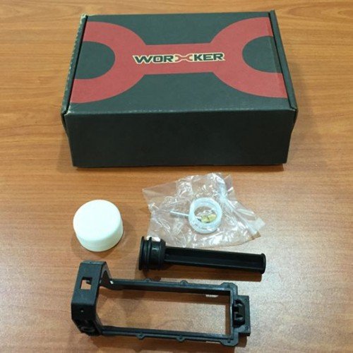

Habe gerade keine meiner Prophecy Griffbereit, deswegen die Frage hier:
Passt der schwarze Worker Schlitten mit der ExPlungertube zusammen?
Oder ist der spezielle für die Exp zwingend notwendig?
Also DIESER hier @Jack Diesel
Wenn ich die Einzelteile zusammenhalte kann ich alles bewegen und es passt optisch. Nur im Zusammengebauten Zustand bin ich eben grad nicht sicher.
3.692
@Nairolf der verlinkte Stock kommt meiner Meinung nach als Verlängerung an den verstellbaren Stock der Xzeus, wird also eher nicht alein an ne LS passen. Freitag hab ichs daheim, da teste ich das
Edit: Google war mein Freund:
https://www.jet-blaster.com/wp-content/uploads/sites/8/2017/10/xZeus-addon-extstock1.jpg
auf Thingiverse gibts aber auch noch das da : https://www.thingiverse.com/thing:2705415
Da kannst du dann den extstock draufpacken und wie es aussieht, sind die Maße gleich wie bei der LS, das müsste man aber nochmal messen...
4.212
ah, jetzt verstehe ich. wenn man immer "boltsled" liesst und schreibt, hängt das hirn manchmal ein wenig :D
ich habe auch diesen schwarzen boltsled, ich hab den exPT rein gelegt und den kreis nachgezogen, so wusste ich dann, wie viel ich weg dremeln musste.
unbearbeitet passt aber nur der blau-transparente von worker, der direkt für den exPT gedacht ist.
