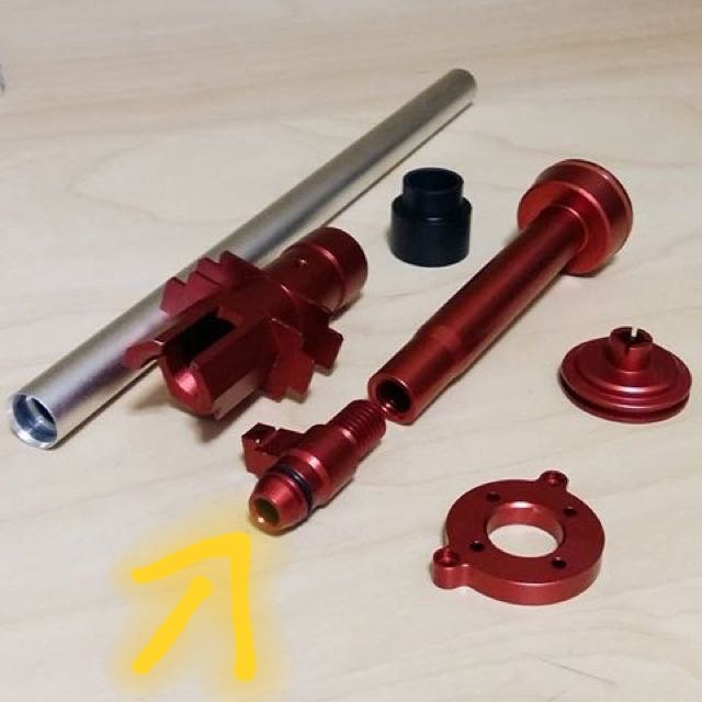

    Weiß einer von euch denn ID vom dartpusher, aus dem artifact hunter kit (longshot), bzw. Könnte mal messen?
    Hab die Stelle markiert.
    Danke:)[​IMG]
    Gesendet von meinem SM-G950F mit Tapatalk
  10. ImMortis
    ImMortis Erfahrener Benutzer
    6,9mm
    Dave9218 gefällt das.

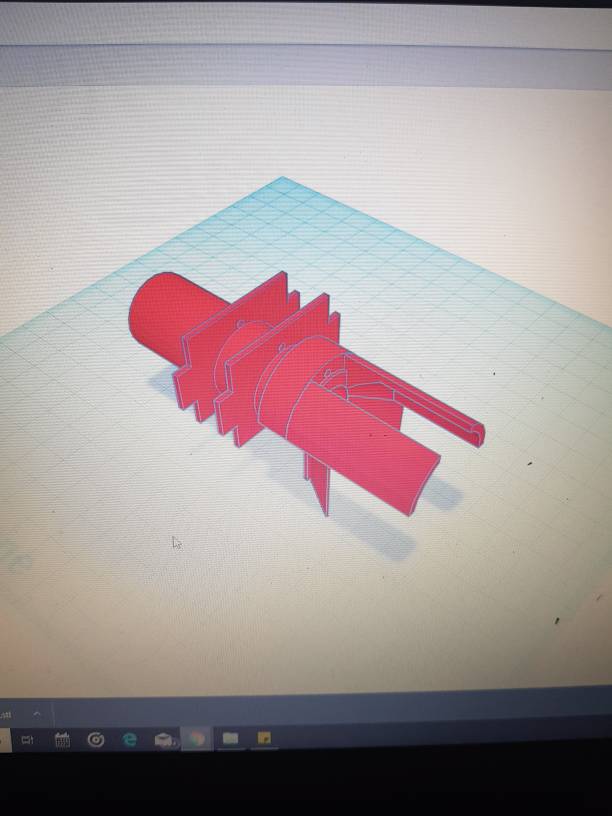

    Wollte es auch mal versuchen, zu "bauen, um zusehen ob die Idee mir einen 3d drucker zu kaufen gut ist. Hab mal versucht ein longshot dartgate zu konstruieren. Hätte gerne ein kurzes Feedback dazu. :) kann euch die Datei gerne zukommen lassen.
    Gedacht ist es dabei 15mm Alu Rohr zu nutzen.[​IMG]

    sieht passend aus... hast du auch nen Pusher dafür oder nutzt du den originalen? Die Seitenflächen für die Arretierung sehen allerdings etwas dünn aus.

    Sieht ganz gut aus, wenn du es druckst stell es auf die obere vordere Ecke im 45° Winkel. Das wird dir ne Menge Support sparen ^^
    achte auf kleine Radien in den Übergängen - das steigert die Stabilität

    Pusher ist kein originaler, war hier aber nicht so das Ziel. Hab einfach mit dem originalen dartgate gearbeitet und es so verändert wie ich es für richtig hielt. Ja die Platten haben so ziemlich das Original Maß, sprich dünn :D.

    Der Druck ist noch weit weg und der Drucker auch :D. Aber schon mal danke für denn Tip.
