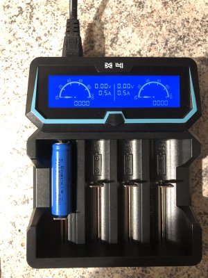

Du hast die Akkus von Blasterparts?
Hast du die schon mal getestet oder sind sie neu?
Wann zuletzt geladen?
Klingt ja schon, als gäb es ein Problem mit den Akkus oder dem Kontakt zwischen den Akkus....
Ab ins Ladegerät mit den Akkus und testen. Und schau sie Dir mal genau an, bei einem von meinen ist der kleine Kontakt vorne abgefallen, da hatte ich dann ebenfalls keinen Kontakt mehr.
Der wurde von BP Problemlos umgetauscht.
Schu sie Dir mal genau an.
Der kleine Blechkontakt am Pluspol fällt manchmal ab.
Der gelbe ist noch i.O., der blaue ist defekt.
Da fehlt der Nupsi und er bekommt keinen Kontakt mehr.
Rechts ne normale AA zum Grössenvergleich
@BlasterShiro Teste mal bitte ob die Stryfe mit normalen Batterien wieder läuft, dann kannst dir die Suche nach dem Fehler etwas eingrenzen. Laufen die Motoren, sind die Akkus schuld, laufen sie nicht, deine Verkabelung.
Wenn die Motoren mit normalen Batterien laufen, schau dir bitte mal das Batteriefach an, ob da eventuell durch die Abstandhalter der Kontakt der Akkus verhindert wird. Dann vergleichst du die Akkus mal, ob die alle gleich aussehen, geladen sind, etc... Die Kontaktfedern im Batteriefach solltest du auch mal anschaun, ob diese in Ordnung sind.

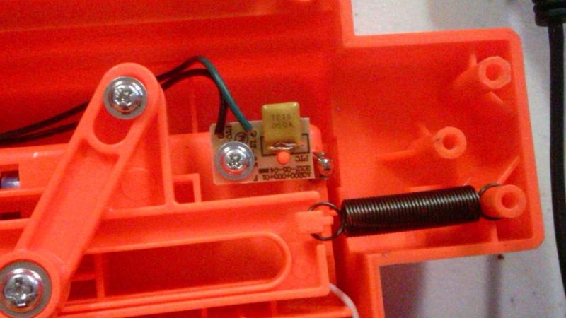

Kurzer Hilferuf:
Mir ist beim Battle eben folgendes aus meiner treuen Accutrooper gefallen. Vorher 90+ fps, jetzt gefühlte 20...
Kann mir jemand sagen, was das ist, wo es hin gehört und ob das irreparabel ist?

Stück vom Air restrictor. Passiert öfter bei alohatroopern und accutrooper.
Siehe hier:
Lösung:
Den restlichen AR Krams rausbauen und dry fire vermeiden. Plungerkopf Polstern. Dann geht sie wieder.

Und verstopft wahrscheinlich den Luftfluss, deswegen so wenig Leistung. Bau sie mal auseinander und guck in die Breech, dort sitzt hinten, Richtung Plunger, der AR drin.
