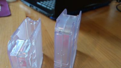

  3. Kommt denke ich drauf an ob und wie weit du die Kanten entgratest. Normal sollten 2-3mm ja eigentlich schon ausreichen, oder? Kannst ja testen, indem du KS140 und KS141 ineinandersteckst, den Finger vorne raufhältst und reinpustest.
    Das wichtigere ist aber eigentlich, dass du bedenken muss, dass der (full length) Dart sich im Magazin ja noch etwas vor und zurück bewegen kann und daher mehr als eine Dartlänge Platz sein muss, um ganze Darts sicher zu laden. Entweder muss man den Spannweg verlängern, damit man genug Überlappung erreicht oder man kürzt die Überlappung aufs nötigste.

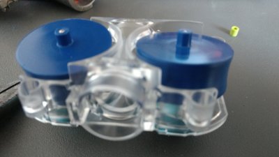

    Hallo. Ich verbaute gerade neue Cages. Jetzt habe ich die Flywheels aufgesetzt und das Ergebnis gefällt mir nicht. Gefühlt sind die Flywheels nicht mittig genug, ich habe so jedoch schon viel Druck gebraucht und komme gerade mit mittlerer Gewalt nicht weiter. Soll ich weiter gehen? Mache ich etwas falsch?
    Void gefällt das.
  16. Balthazar2026
    Bin echt kein Flywheel Fachmann aber das sieht schon ganz ok so aus.
    Ist ein Canted Cage wenn ich das richtig sehe... Da dürfte das eh schwer sein zu beurteilen.
    Achsen scheinen ja ganz drin zu sein.
    Frostdrache gefällt das.

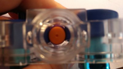

    Ja, der Dart wird jedoch nicht mittig vom Flywheel gegriffen, sondern vom Rand. Er liegt nicht in der Mulde der Lauffläche. Im Betrieb wird er bestimmt hoch, an den Rand gezwängt. Ich habe Mal versucht das zu fotografieren.
    Und im Cage ist auch noch viel Platz für das Wheel
    Kann mir jemand sagen, ob das so gehört?

    Wenn ich mich recht entsinne, sollte man entweder canted cage oder konkave Flywheels verwenden. Beides zusammen ist eher suboptimal

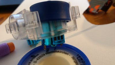

    Danke dir, ich stelle mir dennoch die Frage, ob das passen kann. Auch mit flachen Flywheels greift das Wheel ja nur mit der Kante, bzw der Hälfte der Fläche den Dart. Daher kommt mir das komisch vor

    Die BP Wheels und der Canted Cage passen nicht zusammen. Deine Wheels sind noch nicht weit genug unten. Mach die mit einem Fön warm, dann geht es leichter. Eine Wasserrohrzange und eine M5 Mutter oder so zum Unterlegen hilft (oder Unterlegscheiben) beim Draufdrücken.
    Mit Worker Wheels (etwa den transparenten, geriffelten) sollten die Achsen oben ca. 1mm rausschauen, dann passt das grob.

    Perfekt, danke für die Antwort. Ich wusste einfach nicht, ob das Rad schon aufliegt oder ob noch Platz zwischen Motor und Rad ist. Ja, dass die Konvexen Räder nicht so gut passen, merke ich auch, ich will es dennoch erstmal testen, bevor ich auf die Stock-Wheels zurück gehe. Andere habe ich gerade einfach nicht. Die Idee mit der M5-Mutter hilft auch eiter, ich habe schon ähnliches überlegt, jedoch keinen guten Gegenpart gefunden. Die M5-Mutter scheint ideal. Wo setzt du mit der Zange an? Am Radnubsi oder an den Motoren?

    An der Ausbuchtung unten am Motor und dann oben auf die m5 Mutter die um den nubsi vom flywheel herum liegt.

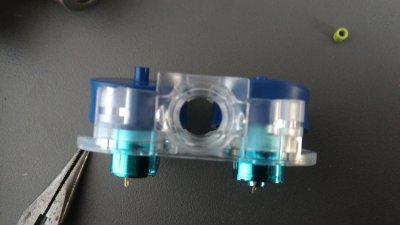

    Erste Versuche der Annäherung liegen hinter mir und es wird nicht so einfach :)
    Was als erstes auffällt ist, dass die beiden Versionen nicht gleich sind (mag euch klar sein, für mich war es eine Erkenntnis). Die Variante im Set ist nicht für Federblaster geeignet, die einzeln erhältliche hat eine Rinne für die Tube. Bringt aber nichts, herkömmliche Blaster sind nicht annähernd so luftdicht, als dass genug Druck aufgebaut wird. Wie schon beschrieben, ohne Breech geht da wohl nichts.
    Hoffe das Bild erklärt es
    Gruß
