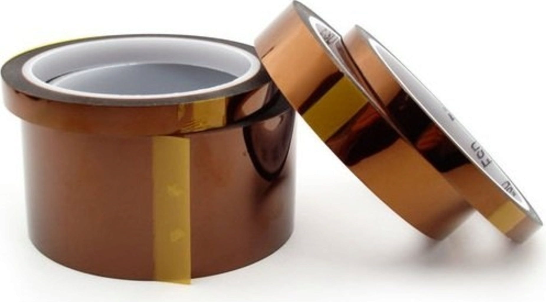

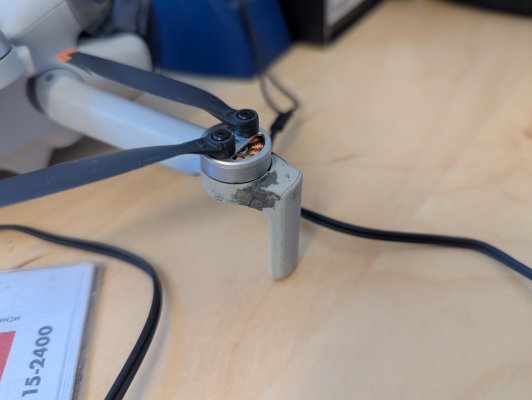

Habt ihr tips für ein dünnes Tape, das ich nehmen könnte, um eine Shell einer Drohne zu schienen? Die ist so dünn wie Eierschalen, da kommt man mit kleben alleine nicht weit. Ich dachte an sowas wie Teflon Band, nur das es klebt. Und evtl aushärtet?
4.244
ich würde vermutlich dünnes metallmesh draufschmelzen. aber wenn die shell schon so dünn ist, macht man da womöglich noch mehr kaputt als man repariert..
tuell
16
Im Modellsport haben wir die Karosserien im Wettkampfbetrieb mit Sekundenkleber und Zellstoff oder Glasfasergewebe geklebt, falls die mal einen weg bekommen haben. Da gab es am Ende der Saison eigentlich keine mehr, die nicht an irgendeiner Stelle geflickt wurde und das hat immer ausreichend gehalten.
Da hier Zeit scheinbar nur eine untergeordnete Rolle einnimmt, würde ich Gewebe mit einem etwas langsameren Epoxidkleber nehmen. Mit einer Schicht sollte das auch nicht zu schwer sein.
Gibt aber auch aushärtendes GFK-Band. Habe ich selbst aber noch nie benutzt.
4.387
Den Vorschlag mit Glasfasergewebe und Sekundenkleber kann ich bestätigen, am Besten irgendein leichtes Gewebe (25 oder 49g/m²), wenn es nur in eine Richtung stabil sein soll kannst du auch mit Roving arbeiten.
Du kannst auch Damenstrümpfe mit Sekundenkleber zur Verstärkung verwenden, viel dünneres Gewebe wirst du auf die Schnelle kaum finden.
