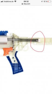

Ist dass das Plastikteil was die Feder im Schaft in Position hält? Habe gestern meine Ceda fertig gestellt und gehofft dass das Teil bei der Alu Plungertube von AK Blastermod mit dabei ist. War aber leider nicht so. Sollte aber doch eigentlich einfach zu drucken sein. Dateien dazu habe ich jedoch bei thingsiverse nicht gefunden.

Das Teil meinte ich.
Ohne Anspruch auf korrekte Darstellung, aber so wie das da drin sitzt, hält es einerseits die Feder gerade und nimmt andererseits als gerade Auflage die Kräfte der Feder als Puffer auf, ohne dass die auf einzelne kleine Auflagestellen im Schaft wirken.
Und drittens sorgt es wohl für ne leichte Vorspannung, also evtl ein kleines bisschen mehr Wumms.
