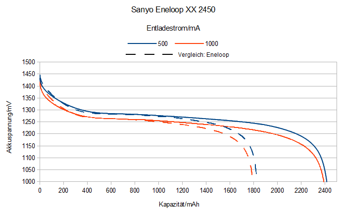

  26. flatten_the_skyline
    flatten_the_skyline Super-Moderator
    [​IMG]
    Zum Vergleich ne klassische AA Alkaline
    Generell merkst du nen Spannungsabfall be9i Eneloop erst ganz am Ende. Bei Geräten mit Batterieanzeige heißt das oft du hast volle Balken bis es dann ganz schnell weniger wird. Klassische Akkus gehen wesentlich steiler nach unten.
