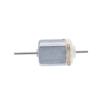

Der originale DC-Motor ist etwas größer rundherum als ein 130er, und hat knapp 8k RPM.
Ich glaube, ich nehme einen für'n Lambo. 😎
4.434
Circa den da, hast du ne möglichkeit zu messen ob der motor 12v kriegt?
Das ist ein Auto, entweder bekommt er die volle Spannung über ein Mosfet, oder eine H-Brücke, oder es ist PWM. Letzteres würde keinen Sinn machen, ich habe jedenfalls noch kein Schiebefenster erlebt das eine variable Geschwindigkeit hätte.

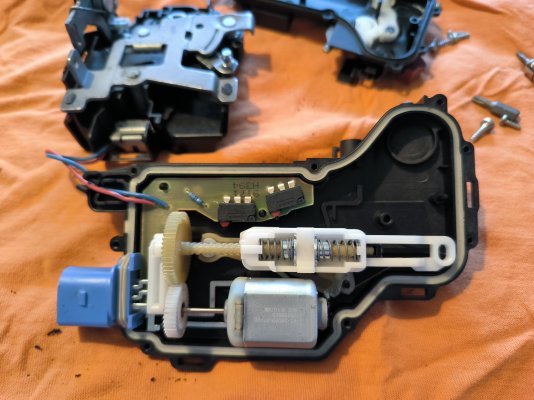

12.228
Ist Zentralverriegelung / Türschloss und wird eigentlich mit 12V-Bordnetz gesteuert. Fehlerbild war, dass die Tür verriegelt war und sich nicht öffnen ließ. Ich habe den Kabelstrang zur Tür hin aufgemacht und auf die entsprechenden Leitungen 19V aus 'nem Laptop-Netzteil gegeben. Damit ließ sich die Tür entriegeln, sodass ich sie öffnen, die innere Türverkleidung abnehmen und das Türschloss nebst Stellmotor ausbauen konnte. Ich schätze, der DC-Motor ist verschlissen und bei 12V kommt er nicht mehr auf Drehzahl. Leider kriege ich ihn grad mit milder Gewalt nicht auf, um nach den Kohlen zu sehen...
12.228
Ich könnte auch einfach ein neues Türschloss für 50-60 Euro kaufen. Das würd's erheblich einfacher machen...
Aber ich hab' grad Bock drauf, den Karren mit geringstmöglichen Budget herzurichten. So als Challenge quasi. Außerdem will ich Schrauber sein, kein Teiletauscher 😜

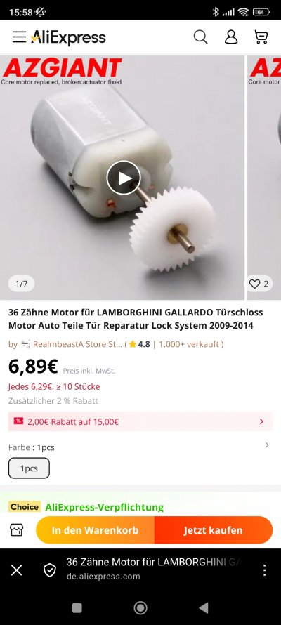

Nachtrag, 13.4.:
Heute ist der Lamborghini Gallardo Motor gekommen.
Hab' ihn direkt eingebaut, jetzt funzt es wieder. Und das für nur €6.59, weil ich noch Rabatt bekommen habe! 😅

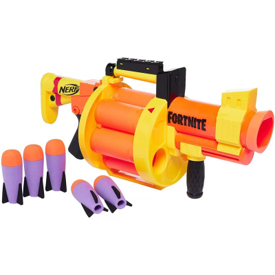

5.945
Wisst ihr wieviel Leistung der hat? Wird der gemoddet, weil die Granate sonst vor die Füße fällt?
11.582
Der hat gar keine Leistung.
Das ist ein "hau die Pumpe mit genug kraft zurück, damit die Rakete raus fliegt" werfer....

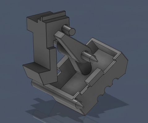

Aloha Leute! Hat jemand zufällig das komplette Mag Release system (also alle internals mit Feder für den MR) eines Nerf Crossbolts rumliegen, die er/sie nicht mehr braucht? - Oder hat jemand die Teile als STL, dass ich sie drucken könnte? - Ich hab meine Internals wohl verlegt und brauche den MR für mein MergeMasters build.
