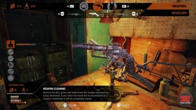

Ich bastel an einem Metro inspirierten Blaster und würde gerne den Waffenständer aus Exodus nachbauen. Bzw nicht komplett bauen, sonder den am besten schon so kaufen :D
Hat jemand eine Idee? Mir fallen noch nicht mal gute Schlagworte zum suchen ein. Hab schon nach labor/foto stativen geguckt, aber das scheint mir nicht richtig. Irgendwas in der richtung Werkzeuge vielleicht? Danke euch :)
Nixer
Das einzige was es nicht hat ist dieser schöne Kugelkopf. Das wäre natürlich mega.
So ein Stativ würd ich mir glatt auch hertun zum Basteln. Deswegen hab ich grad selber nach sowas gesucht, aber leider nix gescheits gefunden, außer das.
