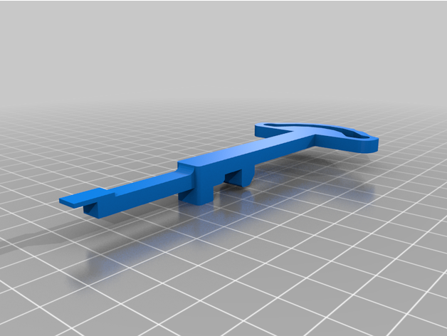

Wenn sich bei meiner Spamf versehentliches Dryfire genauso anhört wie wenn ein Dart geladen ist und ich durch das das Sichtfenster sehen kann, dass sich der Dart nicht weiter bewegt als vom Pusher geschoben, heißt das, dass ich irgendwo vor dem Dart ein Loch habe, das da nicht hingehört, oder?
Hat wer nen Tipp, wie ich bei der Spamf das Leck finde?
da der lauf bei einer spamf ja durch die druckteile in position gehalten wird, lässt der sich nur schwer vorne zu halten, um die dichtigkeit zu testen.
nimm die front mal ab und halte vorn den pusher zu, wenn du abdrückst. dann wirst du merken, ob und vielleicht auch wo die luft entweicht
das problem bei der falconfire ist wohl, dass der plungetube kein zylinder ist, der ist hinten minimal größer als vorne. entsprechend dichtet der plunger auch erst recht spät ab. kann also sein, dass du schon da zu viel luft verlierst.
habe gerade exakt das bei meiner spamf auch gemacht. die luft ist quasi sofort nach dem abdrücken weg, aber dennoch mit weniger wucht als ohne zugehaltenem pusher.
Okay, danke für den Tipp
Nachtrag nach Test:
mit zugehaltenem Pusher wird aus dem Knall ein schönes "Fump";
Habe dann mal testweise den Ring zwischen Lauf und Pusher rausgenommen um die Front mit dem Lauf mal von vorne auf den Pusher stecken zu können; das hat zu der Erkenntnis geführt, dass der Pusherkopf offenbar etwas unsauber gedruckt ist und nur mit ziemlich Widerstand überhaupt in den Lauf passt und augenscheinlich auch nicht ganz rund ist. Der nächste Schritt ist dann jetzt, den Pusher ausbauen und vorne ein wenig abschleifen, dann weitertesten
ich habs bei meiner gerade soweit abgedichtet bekommen, dass die luft sich auch etwas länger hält. aber das kann halt auch sein, dass es nun zu fest sitzt. ohne chrony kann ich das aber nur nach gefühl testen.
hab absichtlich zu viel teflontape drum gewickelt und dann solange immer etwas wieder weg genommen, bis es sich richtig angefühlt hat.
es scheint nun aber durchaus etwas mehr wumms dahinter zu sein. aber das kann natürlich auch täuschen.
kann auch einfach 'confirmation bias' sein. "du hast was dran gemacht, es ist nicht schlechter, also muss es besser sein."
....aber das neue "plöp" nach dem abdichten heute ist schon deutlich zufriedenstellender :D ;D
Ich bin jetzt wenigstens soweit, dass ich statt 100% Rohrkrepierer-Quote bei (keine Ahnung, vielleicht) 5% bin, für mehr fehlt mir gerade die Geduld und Lust
(Allerdings bleiben die Darts jetzt wenn vorne stecken und nicht direkt vor dem Pusher)
Ist alles etwas hakelig, ich glaube, ich verbuche das als ersten Versuch und hole mir bei Gelegenheit ne 2.
