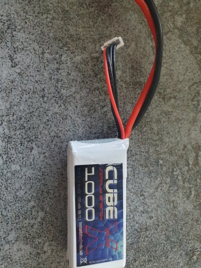

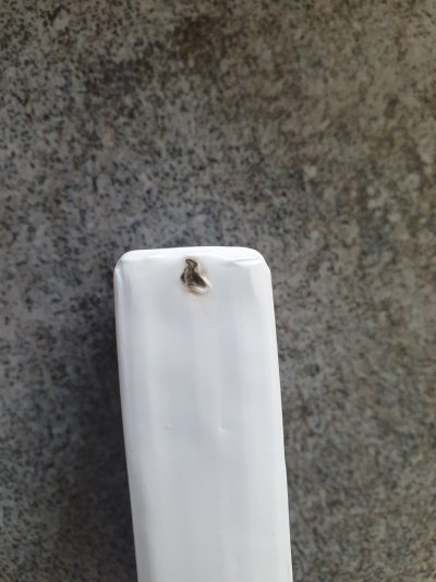

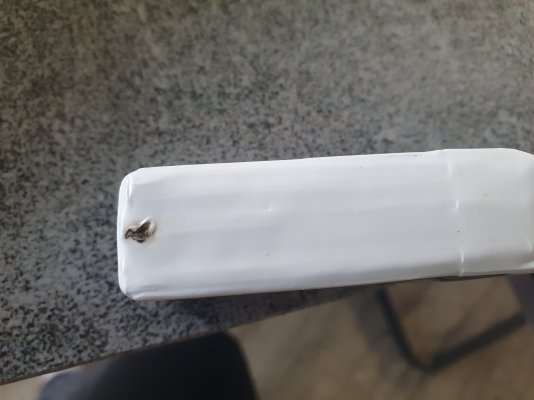

Lipo kleine "Beschädigung" - lieber entsorgen🤔. Ist nen 3S Lipo Cube 1000.
Danke

Wie kam es denn zu der Beschädigung?
Bin mir nicht sicher, aber glaub der Lipo bekam Kontakt mit Metall im Blaster (Schraube oder so). Muss wohl zu "stramm" gewesen sein als ich die Lipo Abdeckung zu schraubte. Gab glaub ich auch "kleinen" Kurzen🤔. Lipo geht noch, bin mir aber unsicher und würde den wohl entsorgen...
Bei der Schadstelle sind definitiv Hitzespuren mit leichter Verkohlung zu erkennen, scheint aber von außerhalb zu kommen.
Du könntest vorsichtig versuchen, den Pack von seinem äußeren Schrumpfschlauch zu befreien um die Zellen zu überprüfen.

Ich kann mir eigentlich kaum vorstellen, dass die Verschmorung aus dem Innern des Lipos kommt - wäre da ein Kurzschluss, wäre der wahrscheinlich dauerhaft und das Ding wäre komplett abgeraucht. Zuerst würde ich also wie von Dominik vorgeschlagen schauen, ob nur die äußere Hülle betroffen ist - und vor allem, wie's an der dazugehörigen Stelle im Akkufach des Blasters aussieht!
Ist der Akku wirklich hin, würde der Sparfuchs in mir noch die Stecker looten: Nach der Entladung des Akkus eine Leitung nach der anderen abknipsen und isolieren, dann die Stecker einbehalten.
