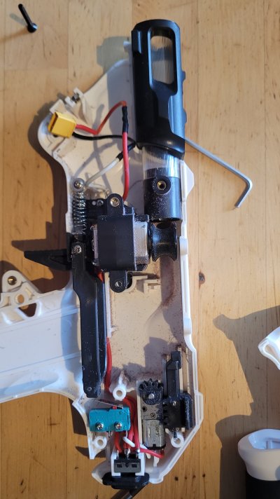

Hallo. Ich habe hier eine Nachtigall, die auf einmal nicht mehr funktioniert. Einfach kein Mucks mehr. Weder die Motoren, noch der Pusher tut was. Hat jemand eine Idee woran das liegen könnte?
2.036
Guter Punkt, danke. Ist nicht mein Blaster, ich mache quasi gerade Hausbesuche. Vielleicht muss ich ihn mit auf Station nehmen, die nötigen Instrumente sind leider nicht hier.
Wenn es nicht der Knick ist, was wäre der wahrscheinlichste Kandidat? Die Motoren? Könnte ein Defekter Motor das ganze System lahmlegen?
12.228
Die Flywheel-Motoren sind parallel geschaltet. Wenn einer kaputt ist, sollte der andere noch laufen. Und wenn der Pushermotor kaputt ist, sollten beide Flywheelmotoren dennoch laufen.
Ansonsten erstmal alle Lötverbindungen sichtprüfen. Und/oder mit einem 9V-Block (den man nicht mehr liebhat) und ein paar Testlitzen schauen, ob man den Blaster zum Laufen bringen kann, indem man dort anknüpft, wo die Leitungen vom XT60 aus hinführen. Aber die sauberere Variante wäre tatsächlich Multimeter. Und machen wir uns nix vor: Löten wird man vermutlich dann eh irgendwas müssen, und wenn es nur die Leitungsreparatur ist.
1.420

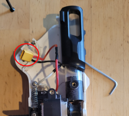

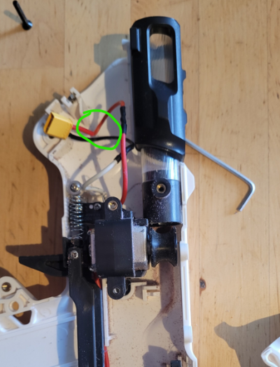

Was den Fehler weiter eingrenzen könnte:
Wurde der Akku warm beim Testen?
Dann könnte ein Kurzschluss vorliegen oder die Motoren sind blockiert und ziehen ihren Blockadestrom. In beiden Fällen würde der Akku überlastet und nichts passiert außer Wärme (und irgendwann Brand)
Liegt's jedoch am Knick, ist's ein Kabelbruch, dann fließt gar kein Strom bzw. könnte mensch versuchen, ob sich die Verbindung durch biegen des kaputten Kabels testweise wiederherstellen lässt (würde ich allerdings nur machen, wenn Kurzschluss als Ursache bereits ausgeschlossen ist)
In dem Fall müsste entweder kurz der Blaster reagieren oder der Knick wegen zu hohem Übergangswiderstand warm werden oder beides.
Aber sinnvoller wäre eher, den Biegetest mit nem Multimeter als Widerstandsmesser oder Durchgangsprüfer zu machen und nicht mit einem angeschlossenen Akku. Letzteres würde ich nur machen, wenn es wirklich gar nicht bis zum Zugriff auf Multimeter warten kann

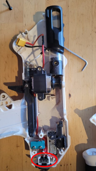

Da ist dein Problem:
Spoiler:
...der Akku ist nicht angeschlossen :p
Spaß bei Seite:
Check zunächst mal den Killswitch hinten am Blaster, alle Leitungen laufen über den. Wie bereits beschrieben am besten mit Multimeter. Wenn es weder am Akku noch am Killswitch liegt, dann zunächst die Zuleitungen zum Killswitch prüfen, anschließend die anderen Leitungen.
2.036
Vielen Dank, ich habe den Blaster in meine Obhut genommen und werde ihn Ende der Woche auf den OP Tisch legen. Mal sehen, was bei rum kommt
4.434
Und überprüfe am Besten auch die Schalter, da alle Motoren nicht laufen wirst du entweder einen Kabelbruch oder einen defekten Schalter haben.
Einen Defekt der Motoren können wird durch die Anleitung von @Moggih vorerst ausschließen, ebenso den von @battle-axolotl vermuteten Kurzschluss, dann hätte es ordentlich geknallt, das hättest du gemerkt.
