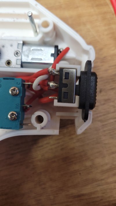

So, der Patient ist im OP und die Diagnose zeigt Probleme an inneren Organen. Wie hier schon vermutet wurde bin ich beim Schalter skeptisch und freue mich über die Konsultation durch euch.
Die Leitungen vorne sehen zwar schlimm aus, funktionieren jedoch tadellos.
Durchgangsprüfung Anschlüsse (von oben):
Schalter aus:
1/2: kein Kontakt
1/3: kein Kontakt
2/3: Kontakt
Da Anschluss 3 nicht belegt ist fühlt sich das gute an.
Schalter an:
1/2: kein Kontakt!
1/3: kein Kontakt
2/3: kein Kontakt
Sieht für mich sehr danach aus, ein Organversagen entdeckt zu haben. Oder übersehe ich etwas? Ich mache den Kram zum ersten Mal.
Jetzt würde ich den Patienten gerne auf eine Transplantationsliste setzen. Kann mir jemand sagen, wo ich so einen Schalter her bekommen kann? Oder gibt es jemanden, mit einer defekten Nightingale und der Bereitschaft zu einer Organspende?
Vielen Danke schon mal für eure gute, schnelle und umfangreiche Hilfe
Spannend, ich habe den Schalter aus seiner Umrahmung geholt und noch einmal getestet. Funktioniert alles wieder einwandfrei.
Das bedeutet Wackelkontakt, oder?
Oder heißt das nur, dass der Schalter verklemmt war und jetzt alles wieder gut ist?
Edit2:
Definitiv ein Wackler, das Ding muss raus

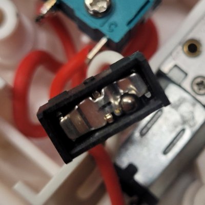

Edit3: Von innen ist der Schalter sehr ernüchternd. Eine kleine Wippe und ein Kügelchen.

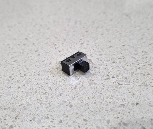

12.228
Optisch sieht es schon ziemlich nach dem hier aus, aber der hat nur ein 500mA Rating... was natürlich auch irgendwie eine Erklärung für's Versagen sein kann ^^

Würde einfach mal schauen ob es was in der größe gibt, vielleicht auch etwas stärker. Wird keine Sonderanfertigung für Worker sein, sondern irgendnen 0815 Schalter von der Stange. Verkabelung sollte immer identisch sein, solange der Schalter passt. Ansonsten könnte man den Schalter vermutlich auch einfach rauslassen, aber mit ist natürlich besser.
1.419
Oder durch nen Kippschalter ersetzen
Im Zweifel vor dem anlöten den Schalter durchmessen, dass kann dann auch direkt nen Wackler ausschließen (haben manche billigen Schalter von Natur aus), aber so viele Möglichkeiten der Pinbelegung gibt's bei nem simplen Schiebeschalter in der Größe wirklich nicht
2.036
Ach herjeh. Die beiden Links sind leider nicht praktikabel.
SSL Secure verlangt 3,30€ für den Schalter und dann noch mal 5€ für den Versand. Fand ich zuviel. Bis ich Mouser Elektronics gesehen hatte. Da kostete der Schalter vernünftige 0,83€. Inklusive Steuer. Aber exklusive Versand. Letzerer wurde mit 20!€ berechnet. Mist. Ich suche mal weiter.
Edit: Was haltet ihr hier von?
Amazon Link
12.228
Wär's meins, würde ich es wohl aufdremeln und einen dickeren Schalter, den ich rumliegen habe, einsetzen.
