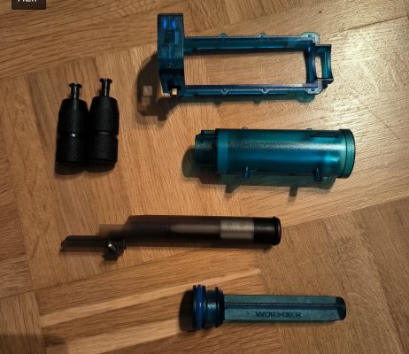

Kann mir jemand mal eine Liste geben, was auf diesem Bild noch fehlt, um einen vollständigen Retailator-Mainblaster zusammen zu kriegen?
(Die Stockaufnahme habe ich in transparent grün, die ist nicht auf dem Bild aber da)

2.036
Breech, Bolt, Boltsled, Feder?
Hätte ich zufällig mit ein paar anderen Dingen abzugeben:
Ein flatten-5kg-Feder müsste ich auch noch haben.
Kann ich dir alles für'n schmalen Kurs überlassen.
Wenn er nicht will, hätte ich evtl interesse, mir hat es die Innereien meiner Endzeit/Steampunk-Retaliator zerfressen und ich könnte das mal ersetzen. Ich möchte @battle-axolotl aber nix wegnehmen ;-)
Und bei deinem Bild scheint noch der Priming-Schlitten für oben drauf zu fehlen.
1.419
5kg-Feder bin ich mir nicht sicher, ob die transparente Shell das aushält (wobei die Catchfeder ne stärkere zu sein scheint)
Was mir gerade noch auffällt was fehlt:
Trigger-Feder, Schlitten, Stift von der Jamdor
Ach, das Projekt hat nicht zwangsläufig Eile und ich würde bei einer transparenten Shell eh einigermaßen einheitliche Internals bevorzugen, da beißt sich das Prophecy-blau und -schwarz etwas mit
12.228
Den fehlenden, äußeren Schlitten kann man mit den schwarzen Knubbeln linksoben im Bild substituieren. Das sind solche.

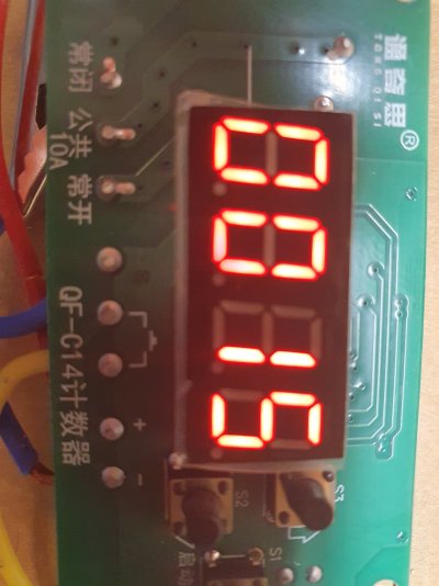

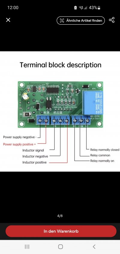

Blöde Frage zur Verwendung eines digitalen Zählermoduls mit Counter Modul:
Im Prinzip an + und - die Stromquelle dran (Lipo) und dann Microschalter nehmen und Conuterfunktion testen indem ich Inductor negativ zbsp. an COM lege und Inductor plus an NC - aber damit schalte ich ja nicht den Counter sondern das Modul an und aus....
Ich bin einfach zu blöd dazu🤔.
Ziel ist es: Abzug vom Pusher (durch Microschalter, der einen Seleonid steuert) soll jeden Einzelschuss runter zählen.
Muss doch simple gegen, oder ist das das falsche Teil dafür? DANKE

4.434
Also, wenn ich das (zugegeben malbelhaft beschriebene) Bild richtig interpretiere hast du dort in der Tat einmal Eingangsspannung anzuschließen.
Welche Spannung (Spannungsbereich?) braucht das Modul und welchen Akku (Nennspannung) hast du angeschlossen?
Ich denke aber, du hast dort einen Denkfehler und das Modul kann hoch- und runterzählen.
Wenn du eine Verbindung zwischen "Inductor Signal" und "Inductor positive" herstellst dürfte das Modul um einen Wert aufwärts zählen.
Wenn du eine Verbindung zwischen "Inductor Signal" und "Inductor negative" herstellst dürfte das Modul um einen Wert abwärts zählen.
Wenn du die Signale "Positiv" und "Negativ" miteinander verbindest ist das entweder ein Kurzschluss (würde zum Abschalten des Moduls passen) oder es kann ein Reset sein, falls das Modul intelligent programmiert ist.
Willst du dieses Modul als Munitionszähler einsetzen musst du die Kapazität deines Magazins einprogrammieren und dann benötigst du noch einen Reset-Schalter, der den Zähler wieder auf den eingestellten Wert rücksetzt sobald du das Magazin wechselst. Ich kann in der Beschreibung aber nichts dergleichen entdecken.
Zusätzlich solltest du dir Gedanken darüber machen wie du die Zählfunktion realisieren willst, möchtest du den Pusher abfragen (einfach weil mit Schaltern realisierbar, zählt aber nicht die tatsächlich verschossenen Darts) oder willst du die tatsächlich verschossenen Darts abfragen (reagiert nicht bei leerer Pusherbetätigung, kompliziert weil du eine Lichtschranke benötigst die ein Signal "1" liefert wenn ein Dart vorbeifliegt)?
Wenn du eine Verbindung zwischen "Inductor Signal" und "Inductor negative" herstellst dürfte das Modul um einen Wert ababwärts zählen
Was mich wundert: die Schaltung scheint nur hoch zu zählen. Der positive inductor ist gar nicht schaltbar. Die - ich nenn das mal Brücke - ist nur von negativen inductor und Signal.
Ich kann einen Wert einstellen, bis zu dem hoch gezählt wird. Das klappt prima. Den Wert kann ich auf Null reseten oder mit den Pfeil Tasten auch beliebig ändern.
Aber warum lässt sich der nicht runter zählen 🤔?
Es gibt einen manuellen Reset. Könnte man durch kleines Loch in der Shell auslösen.
Soll eine Spielerei sein und kein echter Dartzähler. Siwas wie Wert auf 99 und dann auch ohne Darts einfach Down Counter. Mit dem Einstecken vom Mag wird sich der Reset nicht auslösen lassen. Aber das wäre nice on top, daher nicht wild...

Ein Multimeter mit dem du mal die Spannung der Signalpins gegen Masse (Akku Minus) messen könntest hast du nicht?
