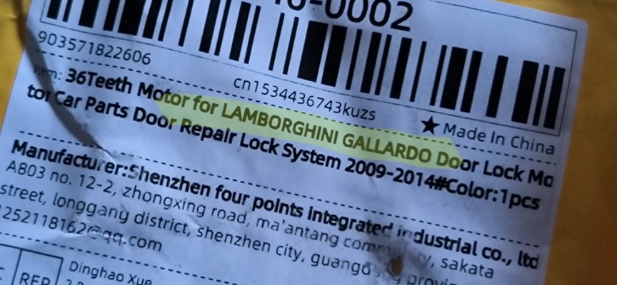

Nachtrag, 13.4.:
Heute ist der Lamborghini Gallardo Motor gekommen.
Hab' ihn direkt eingebaut, jetzt funzt es wieder. Und das für nur €6.59, weil ich noch Rabatt bekommen habe! 😅
