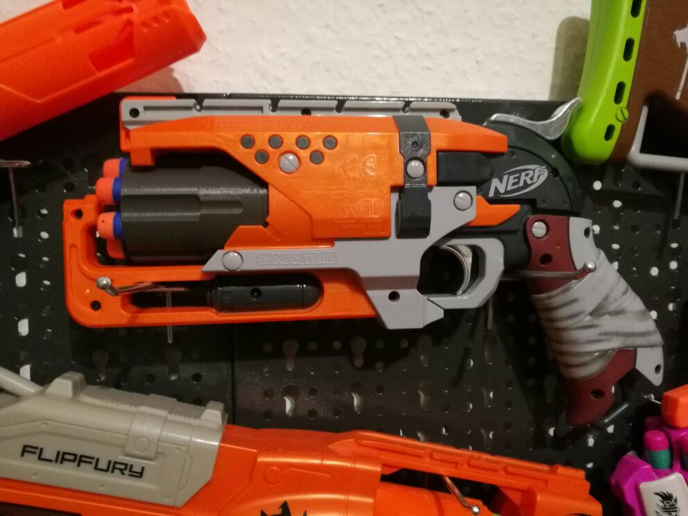

Also ich hab jetzt das Full Metal Set in der Hammershot verbaut, dazu die 7 Schuss Trommel aus der jase3d Bestellung......die Optik ist der knaller, aber ich habe ein Problem mit der Trommel..... Diese wird leider nicht immer weitergedreht, wenn ich den Hahn spanne...... Ich hab bisher nicht rausgefunden, woran das liegt..... Ich habe aber den Eindruck, dass sich die Trommel bei einem langsamen spannen des Hahns eher dreht, als wenn ich den Hahn schnell spanne..... Wobei auch bei langsamem spannen die Trommel nicht immer weiter gedreht wird.
Da die Trommel vorne diesen Zapfen zur Lagerung hat, und sich dieser beim Original leichter in der Trommel dreht, habe ich diesen in Verdacht Schuld zu sein, denn bei der 3d Trommel dreht sich der Zapfen deutlich schwerer, bedingt u.a. durch die raue Oberfläche des Materials......
Hat jemand ne Idee? Ähnliche Probleme? Lösungen??

Ich hab ebenfalls die Jase3d Trommel+Full Metal Kit mit stärkerer Feder verbaut und bei mir weil ich eben dieses Problem befürchtet habe vorm Einbau den vorderen Teil ein wenig hin und her bewegt, also gedreht und auch etwas rausgeflogen und wieder zurück geschoben. Seitdem läuft es etwas leichter als vorher, noch immer nicht so leicht wie das Originalteil, aber wie du schon sagst ist das ja Bau-/Materialbedingt.
Bei mir tritt das Problem nicht auf, möglicherweise hast du mit deiner Vermutung also recht und es muss nur ein bisschen leichtgängiger werden damit alles funktioniert.
Ansonsten ist mir bei der Trommel übrigens aufgefallen, dass sie Darts die leicht eingedellt sind nicht wirklich gut verschießt, die fliegen dann maximal 2m weit, bei neuen Darts passiert das nicht. Auch wenn man ja ohnehin mit abgenutzt Darts eher mal Probleme hat scheint man hier nochmal genauer drauf achten zu müssen.

Bei mir ist es so das der herausnehmbare Teil der Trommel minimal konisch ist, wahrscheinlich damit es nicht in der Trommel verschwindet, aber das wäre in eingebauter Position egal. Die Trommel bewegt sich ja leicht vor und zurück, ich habe den Eindruck das während dieses "einfederns" der zapfen in der Trommel hängen bleibt.....ich hab den Zapfen mal eingefettet, aber das bringt subjektiv betrachtet nichts. Als nächstes bau ich vorne mal ne feder ein, die die Trommel zum Blaster hin drückt.

Geringe fertigungstoleranzen sind da natürlich. Diesen zapfen ein wenig glatt schleifen dürft helfen.
Ich habe bei mir nur gefettet und das schleifen überlasse ich dem blaster selbst ;)

Kenn ich die Problematik, habe ich sowohl bei der jased3d Trommel als auch bei der von out of darts.
Leichtes Fetten des Zapfen in Kombination mit einem vorsichtigen glattschleifen der Zahnstange am Ende der Trommel scheint zu helfen.
Aber seid verdammt vorsichtig, nicht zu viel Schleifen, lediglich die 3D Druckrillen etwas glätten
