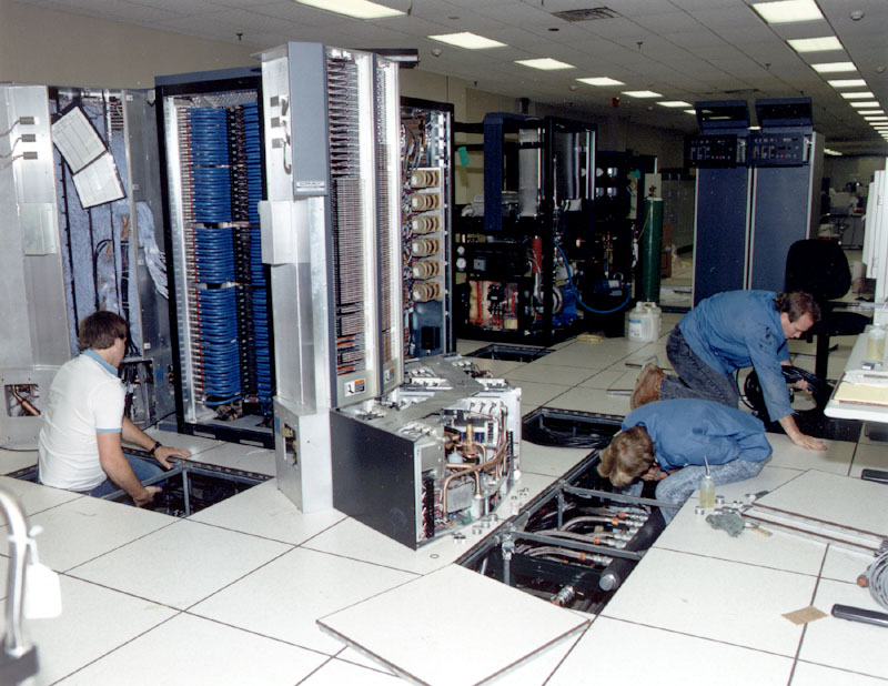

@flatten_the_skyline war bei der letzten Lieferung so nett, ein paar überzählige der 3D-gedruckten blauen Panele mit einzupacken. So konnte ich daran gehen, die Front der kleinen Cray YMP etwas näher am Vorbild umzugestalten... das hat mich die ganze Zeit schon gestört.
Zum Vergleich dient auf der Seite
das kleine Bild rechts.
TODO: Die Kante der Raspi-Platine muß noch grau angemalt werden.
