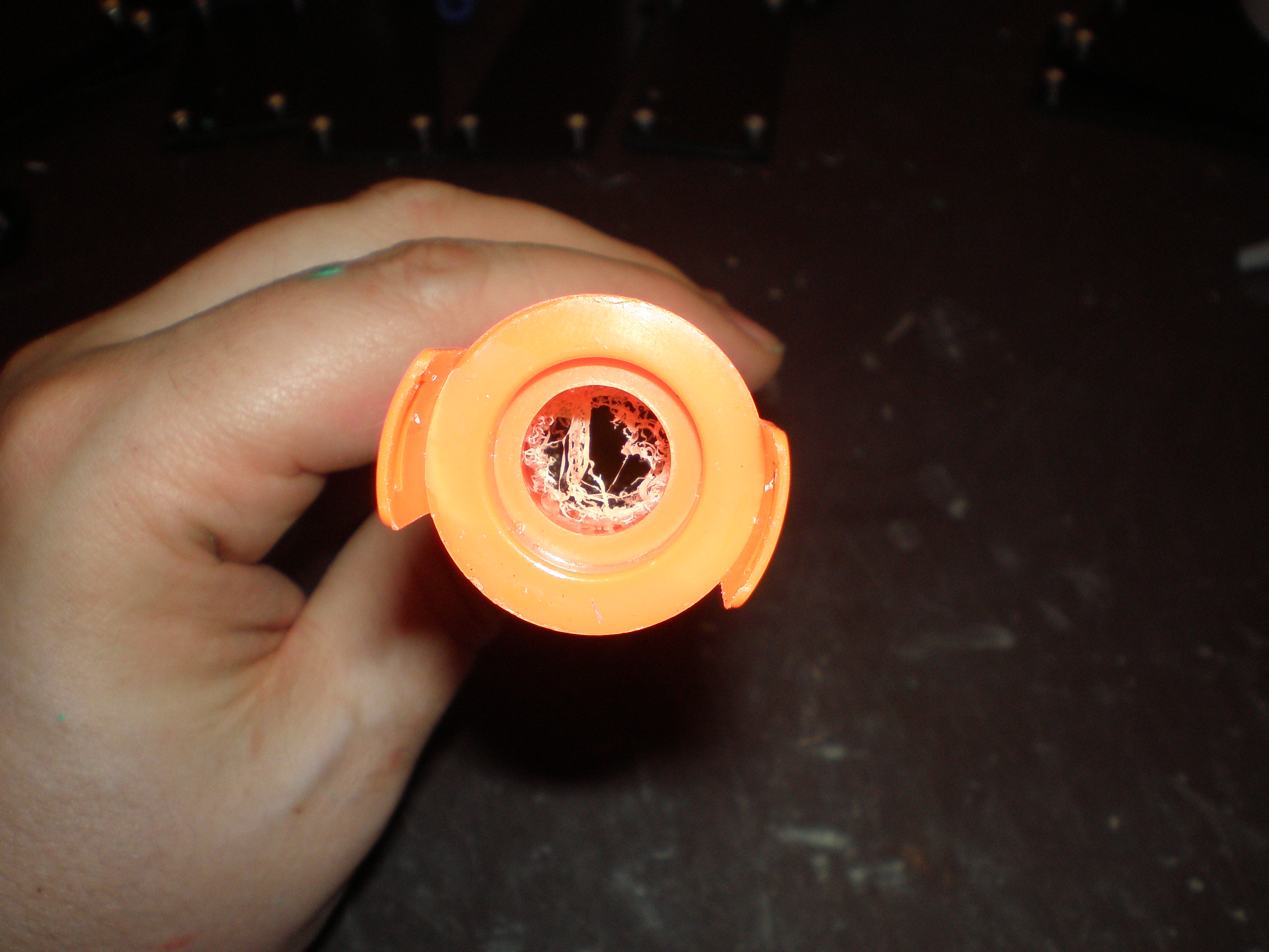

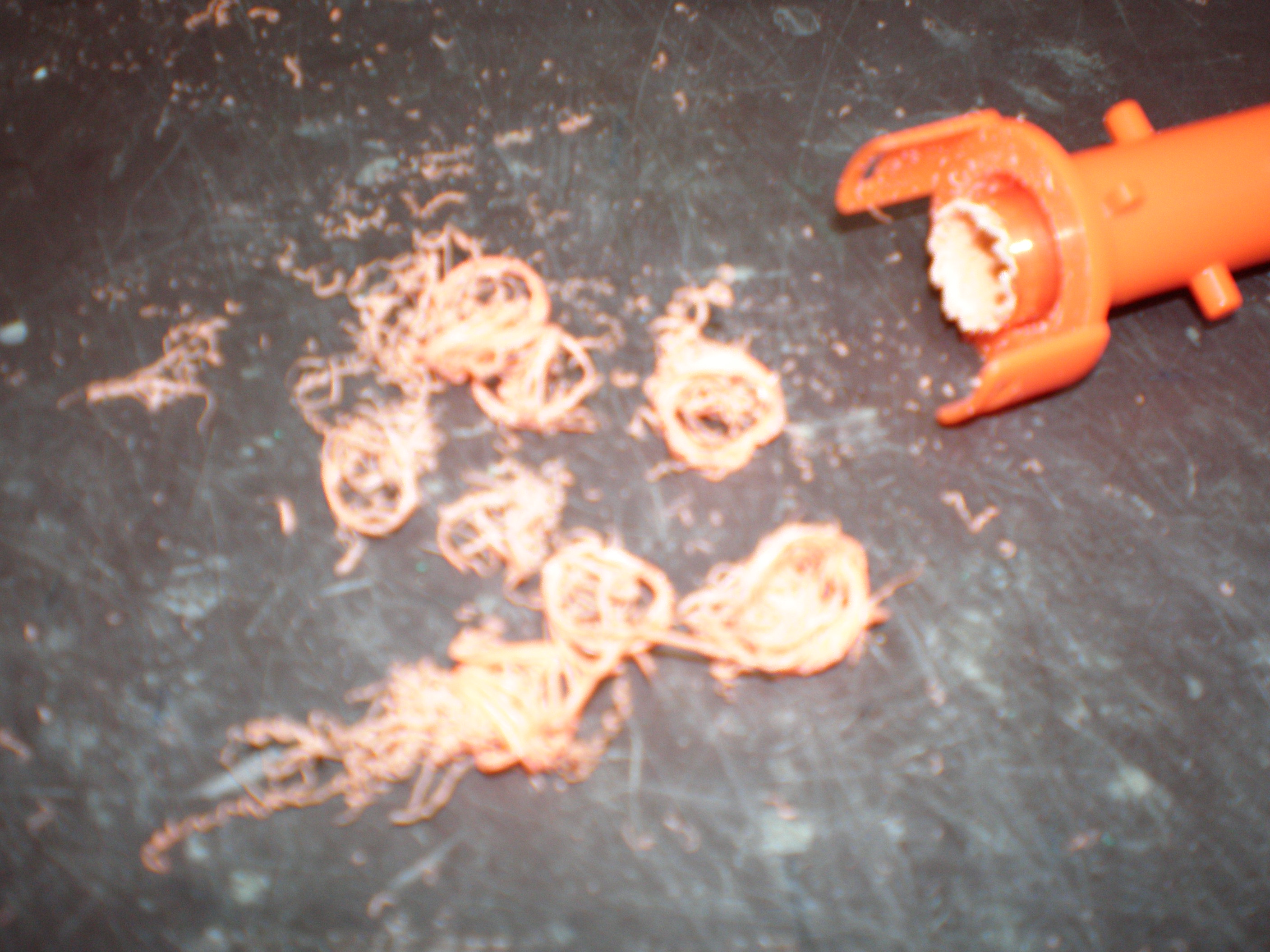

Ar entfernen bei Longshots:
Meine aktuelle Technik:
Mit einer langen schmalen Zange von hinten die drei stehe durchbrechen/wegpopeln. Dann fällt der AR einfach raus^^
Danach ist nur noch der Dartpin fest im Lauf. Den entferne ich dann mit nem langen Bohrer und fertig^^
11.474

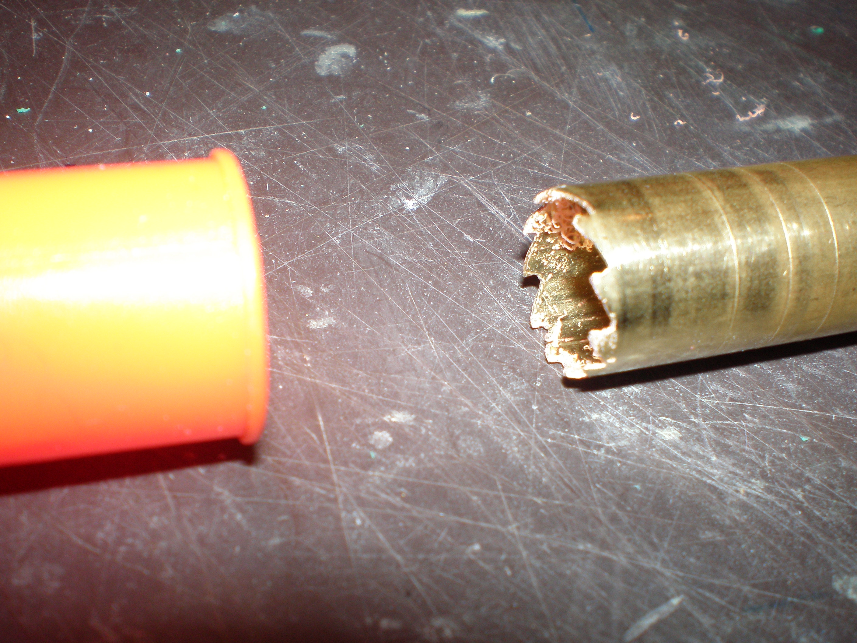

Das hat bei mir so garnicht funktioniert.. ich glaube da hab ich zu wenig Sorgfalt in das zähne schneiden investiert...
Ophiuchus
2.754
viel zu viele
Rundfeile für die Innenseite der Zähne, sieht dann aus wie eine Welle... und regelmäßig nachfeilen, weil das Messing nicht gerade sehr hart ist.
Naja... eigentlich habe ich die "dicken" Dremel-Trennscheiben" genommen und mit der Rundfeile nachgeschliffen.
Ich habe die Rohre nächste Woche dabei, dann kannst sie ja anschauen.
