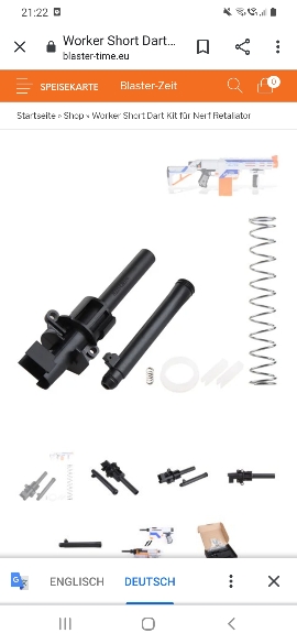

Ich hab noch eine frage: Ich hab mir das short dart kit für die Retaliator gekauft. Da ist eine 7kg feder mitgeliefert. Ich würde da aber gerne eine 9kg oder 12kg Feder einbauen. Ist das mit der Breech aus den Bildern Ok?
Gesendet von meinem SM-A405FN mit Tapatalk
smells like foam
1.135

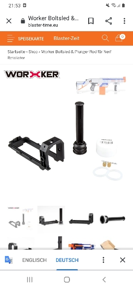

Der breech wird da nicht das Problem sein, sondern vermutlich der Boltsled. Mit der mitgelieferten 7kg Feder sollte der Problemlos zurecht kommen, aber ob der 12kg aushält, da bin ich mir ziemlich unsicher. Selbst wenn der Bolzsled nicht bricht, wird er sich unter der Last der 12kg Feder vermutlich ziemlich verziehen, was das Laden noch schwerer als ohnehin schon machen dürfte. Probier dass ganze einfach erstmal mit der mitgelieferten Feder aus. Die Retaliator lädt sich ja auch über nen Schlitten, da wird es irgendwann echt schwierig den stark genug festhalten zu können, um den Blaster zu laden. Wenn du aber unbedingt die Option haben willst mehr power als mit der 7kg Feder zu haben würde ich dir von den beiden eher zur 9kg raten. Das dürfte dann auch noch etwas "gesünder" für den Blaster sein, der bekommt ja auch eine höhere Belastung durch die stärkere Feder ab.

Ich hab mir noch einen Sled und eine Rod aus besserem Plastik bestellt. Eigentlich hab ich mir das nur geholt, um mit meinem Opa für die Prophecy zu üben. Aber wenn es mit dem Sled garnicht geht, dann gibt es ja auch noch den aus Alu. Und der hält eine 16kg Feder aus. Den werde ich auch in der Prophecy verbauen.

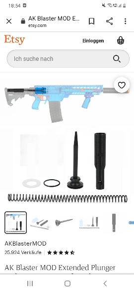

Ok, ich werde nicht die 16kg verbauen. Ich habe nach ner langen Retaliator feder mit 12kg gesucht und nichts gefunden. Kann man da die Langen Federn von Jet einbauen? Mit dieser Plungerrod sollte das gehen. Aber soweit ich weiss wird die Prophecy in Deutschland nur bei Blasterparts verkauft. Ich glaube auch das die von der Stärke runter gedreht ist. Deswegen: wie viel fps bekommt man damit ohne Tuning? Und wenn man was umbauen muss, was? Denn ich wollte eigentlich nicht über eine 12kg Feder gehen. Auf den Bildern ist auch noch ein Schulterstüzen Adapter wie bei der Ceda. Ist der dafür nötig oder muss ich den auch noch kaufen?
