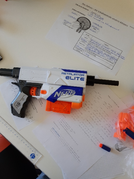

ICH HAB ES GESCHAFFT MEINE RETALIATOR ZU TUNEN!!! Ich glaube ich bin bereit für die Prophecy.
