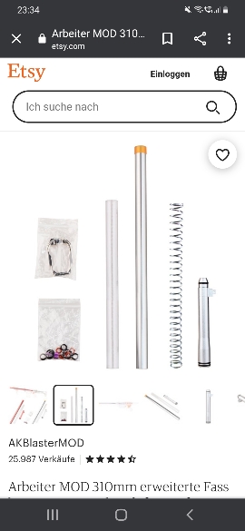

Achso. Da kann ich den Dart ja gleich auf die Zielscheibe werfen und das wäre stärker. Das ist das interessante Kit von etsy wo 28N in der Beschreibung steht:
Das sieht nach der 16kg Feder aus. Die Länge passt auf jeden Fall. Das macht die Shell der Retaliator aber nicht mit und du bräuchtest auch ne passende Buffertube. Mit normalen Plungertube bringt dir die auch nicht viel. Ne 12 Kg Worker Feder kannst du in die Retaliator verbauen. Das machen die Internals und die Shell gerade noch so mit, allerdings nicht auf Dauer

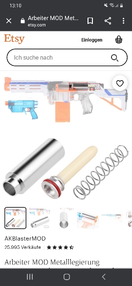

Ich hatte auch vor die Feder zu kürzen und in die Prophecy einzubauen. Ist die 12kg Worker feder für die Retaliator ok, wenn ich alles durch Metallteile ersetze und den plungertube durch einen aus besserem Plastik ersetze und ein Pump kit installiere? Ich habe den normalen Plungertube der Retaliator noch nicht aus Alu gesehen.

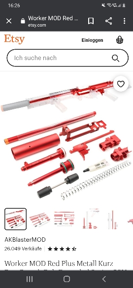

@Cchups hol dir mal eine aus gutem Grund von vielen sehr geschätzte Longshot. Funktioniert im Grunde wie ne Retaliator hat aber mehr Modding-Potential und lässt sich deutlich einfacher und vor allem mit deutlich leichteren Federn auf nen Leistungsniveau bringen welches du anstrebst.

Bei der LS kommst du nicht allzu billig weg für gute internals, das stimmt. Dafür reißt die dann aber gut was und Ist ein sehr guter und zuverlässiger blaster. Interessant wird es da natürlich wenn du Richtung interner pump-grip gehst (von @DevilZcall oder demnächst vlt auch @FetteWorst). Mit dem was du dafür basteln musst entwickelst du dich auch direkt gut weiter [emoji16]

Angenommen ich hol mir das: Muss ich da schleifen? Warum ist die Feder viel länger als in den Videos?
Gesendet von meinem SM-A405FN mit Tapatalk
1.998
Es gibt das kit sowohl mit kurzer als auch mit langer Feder. Das mit der langen ist neuer und deswegen noch nicht so großartig in den üblichen Videos vertreten.
