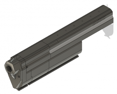

Heute wieder virtuell gebastelt, damit die Murphys Law endlich mal fertig wird.
Bekannter Schlitten mit neuem Vorbau, da der andere einfach nicht bullig genug aussah und ich auch das Lager im Inneren angepasst hab.
Und noch ein Bild aller bisherigen DeLuchs-Bestandteile, es fehlt zwar die Ram, aber die hab ich auch nur am Hintern etwas breiter gemacht, da mein Slide die Schraubenlöcher woanders liegen hat.
Deutlich kann man hier übrigens sehen, dass die Schrauben des Slides derzeit hinten noch permanent offen liegen werden, vorn sieht man nur den schmalen Platz, an dem die Muttern hervorlugen.

Anbauteile der SP01? Hab den Slide ersetzt weil ich nen Gerippe doof fand, hab die Unterseite verschalt, weil weißes oder graues Rohr am Blaster doof aussieht, zuletzt hab ich die zierliche Muzzle und die Front mit dem Lager für die Spule (die ich gerade auch beim Druck wieder vergessen habe *argh*) dem restlichen Aussehen angepasst.
Das ganze ist eine Katana-Pistole mit Magazin im Griff. Siehe hier:
https://blasted.de/threads/der-das-bastel-ich-grad-thread.3175/page-374#post-166650
Erst fehlten Teile, dann lag ich flach, nun will ich endlich fertig machen.
Ach ja, das nächste, was dran glauben wird, ist der jetzige Griff, der trägt noch etwas zu sehr auf.

Neueste Erkenntnisse zur SP01: Der Catch ist nicht stabil genug, um gegen die Feder anzustinken. Da muss ne Führung hinzugefügt werden.
UPDATE: Hintere Verschalung enthält jetzt Führungselemente für den Catch, die Knifte catched mit der 132 Newton Feder nun zuverlässig, ich sag aber gleich, das will kaum einer wirklich an ner Pistole spannen. Federn in 80 und 110 sind geordert.
Außerdem muss ich mir ein anderes Grease besorgen, da das Lithium-Grease von OMW leider inzwischen wohl doch Alterserscheinungen zeigt, jedenfalls wird der Plunger sehr erfolgreich in seiner Bewegung beeinträchtigt, wenn man einen Dart abfeuern möchte.
Weitere Erkenntnisse:
- KS140 Dartkammer ist für Worker-Darts leider ziemlich ungeeignet
- wenn der Trigger mal klemmt, lieber aufmachen und nachsehen, man kann ihn zerbrechen, wenn man genug Kraft aufbringt (ich hab zweiseitig abgekrümmt ;) ).
- Die Ram muss noch weiter modifiziert werden, damit sie noch weniger wahrscheinlich Darts beschädigt.
Bilder folgen...
